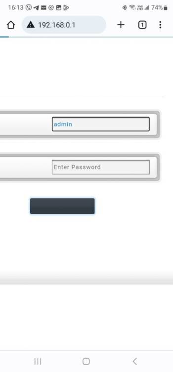

Не мога да отворя админ панела на D link рутер
След скриване на SSID от настройките, повече няма влизане в страницата за настройките на рутера 192.168.0.1
От там беше зададена опция за скриване на SSID и край. Сега не може да се влезе, за да се промени отново настройката, за да се вижда мрежата. Става само с ръчно добавяне на името, паролата и т.н.
Опитах с рестарт на Рутера, но не се получава.
Някой има идея дали може да се промени тази настройка отново на видима и разбира се, как и дали може по друг начин да се достъпи админ панела за настройките на рутера?
Благодаря.

Ползвам го през телефона. Няма кабел. Иначе пробвах с кламера, но не се рестартира. Ако извадя батерията дали ще помогне?
Говорим за онези малките бисквитки или както там им казват. Може би трябваше да го спомена в началото. Моя грешка.
В най-добрия случай след безкрайно чакаме стигам до този прозорец, но от там на сетне абсолютно нищо не се случва!

Да да, точно. Аз през този адрес пробвам, но е недостъпен.

Аз мога да се свържа с рутера, защото настройките са зададени телефона да се връзва автоматично. Имам WiFi, това не е проблема. Проблема е, че след като се изключи SSID от настройките повече не може да се влзе в адреса за настройките. Администраторския панел на адрес 192.168.0.1 е недостъпен.
Може и аз нещо да не обяснявам правилно.
