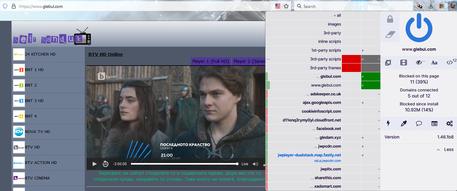

С подходящите настройки на uBlock Origin. Например Hard Mode + Custom позволяване само за сайта. Така гледаш и реклами няма:
Да не говорим, че си има и филтри anti-adblock, но в повечето случаи няма нужда от тях, защото обикновено се използва JS скрипт за да изкара това съобщение, а той се блокира в Hard Mode така или иначе.

По-добре пусни Medium Mode
https://github.com/gorhill/uBlock/wiki/Blocking-mode:-medium-mode
Добавяш само това в правилата:
 * * 3p-script block
* * 3p-frame block
Hard mode се пуска така, но ще ти "чупи" повече страници:
https://github.com/gorhill/uBlock/wiki/Blocking-mode:-hard-mode
* * 3p block
* * 3p-script block
* * 3p-frame block
За да имаш обаче зеленкото като при мен трябва да сложиш отметка пред "I am an advanced user" и да кликнеш на иконката с настройките и оттам да смениш filterAuthorMode на true и да дадеш Apply Changes.
Някои я считат за непрепоръчителна, но това е само ако не знаеш какво точно правиш. След това като приключиш с настройките за самия сайт кликаш на катинара за да запомни правилата за този сайт и да не се налага да го правиш всеки път.

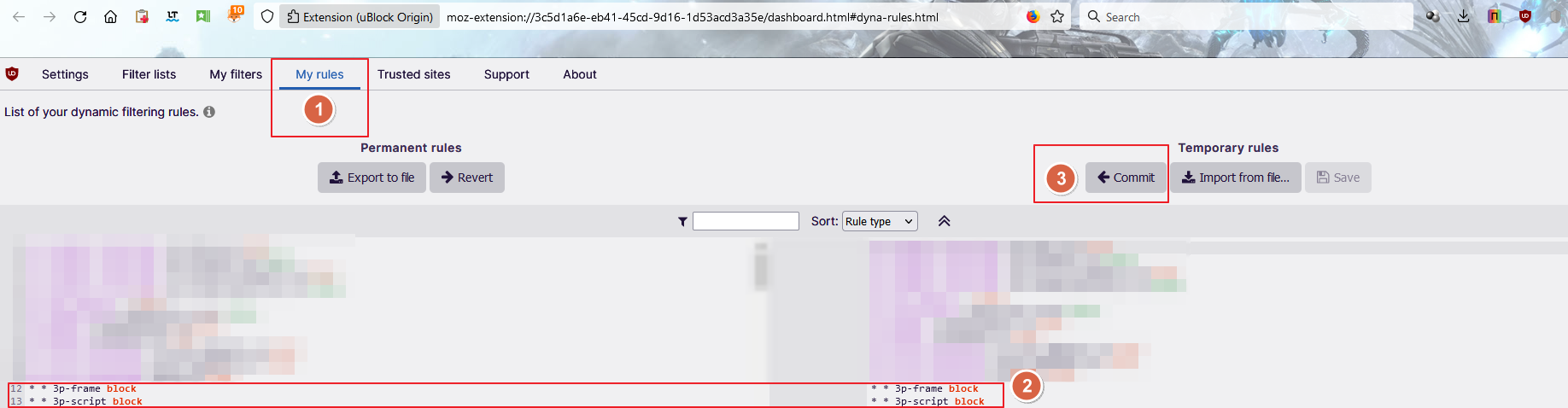

Как да разрешна този модел. How to enable this mode
От настройките. Settings pane:
Аз съм напреднал потребител и се слага в отметката това. Check Vw GIF by Volkswagen Financial ServicesI am an advanced user: checked.
От отдела 3 страни филтри: 3rd-party filters pane:
Всички филтри на uBo се слага по 1 от това Check Hook GIF by Volkswagen Financial Servicesв отметката  All of uBO's filter lists: checked
Както и се слага същото и в отметката на EasyList EasyList: checked
и тук се слага на това Peter Lowe’s Ad server list: checked
и на това се поставя EasyPrivacy: checked
и на това също Online Malicious URL Blocklist‎: checked
От разделна моите правила My rules pane:
Се слага това Add
 * * 3p-script block
И това се поставя Add
* * 3p-frame block
