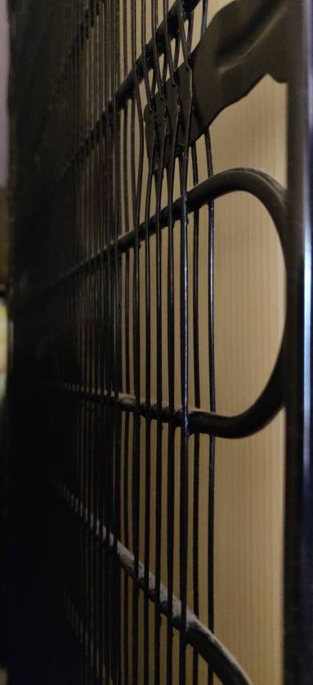

Виждаш ли как са запоени на два реда тез вертикални гадини? Няма как да бръкна с такова нещо и да изчистя хоризонталите. Разстоянието вътре е към 5-6 милиметра.
Забоди хоризонтално една четка за дъски в кондензатора наклонена с долния й ръб навън и тегли надолу. Като стигнеш долу врътни четката по хоризонталната й ос и тегли нагоре. 95% от пепеляка ще се изтрие. Можеш да пуснеш прахосмукачка без накрайник да смуче през това време.
