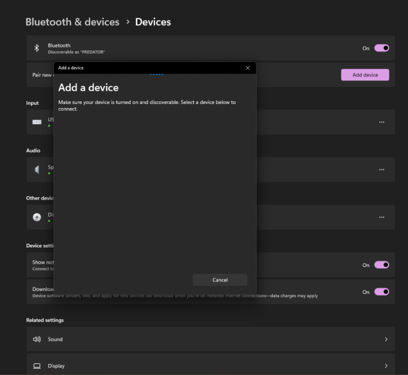

на 18.03.2023 г. в 9:56, Makita Inu написа:
Здравейте. Наскоро закупих следният лаптоп: Acer Predator Helios 300 ( PH317-55 )  SN: NHQB6EX00C1340DD0E3400 с лицензиран и оригинален Windows 11 Home. Проблемът ми е с Bluetooth-a на устройството. Не ми открива нито аудио системата вкъщи, нито слушалките, нито телефона. Ще прикача снимка на опциите, които търся и да видите какъв е резултата след около 10-15-20 минути търсене. Пробвам със старият ми лаптоп - всичко е видимо и може да се свърже. Проверих, да не би да съм забравил на някое друго устройство включен Bluetooth-а и да са се свързали автоматично - но не. Също така колонките му са изключително слаби (повече от нормалното) уж си инсталира абсолютно всички драйвъри автоматично. Пробвах какво ли не, но няма оправяне. А да се върна на въпроса за Bluetooth-a, който ми е по-належащ - опитах с преинсталация на драйвърите, но не се оправи. Единственото, което виждам ще го видите на снимката то е Телевизора и EON TV устройството и то може би защото са в една и съща мрежа и то когато натисна на "Everything else". На горните две опции не ми излиза абсолютно нищо. Благодаря предварително! 😀

за това се инсталира драйвера за блутута от сайта на acer,  не се кара с майкрошитския... https://global-download.acer.com/GDFiles/Driver/Bluetooth/Bluetooth_Killer_22.130.0.2_W11x64_A.zip?acerid=638015737196446845&Step1=&Step2=&Step3=PREDATOR PH317-55&OS=ALL&LC=bg&BC=ACER&SC=EMEA_10
https://www.acer.com/bg-bg/support?search=Predator PH317-55&filter=global_download&suggest=PH317-55;1

на 18.03.2023 г. в 10:21, цър-вул написа:
Пробвай да свалиш и обновиж драйвъра - има по-нова версия 22.130.0.2
Най-вероятно ще иска рестарт след завършване на инсталацията
