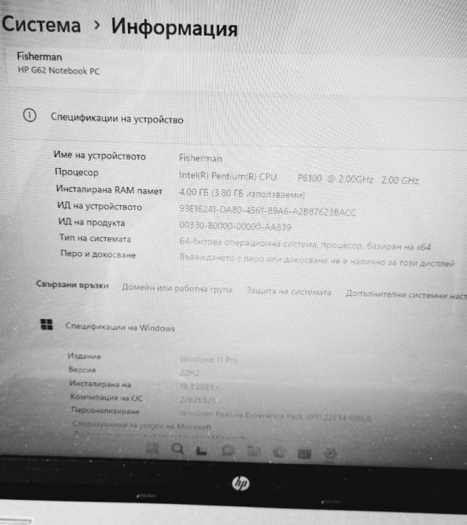

преди 10 минути, human1970 написа:
IMG_20230319_1349005372.thumb.jpg.16efb18ab77990ee6c73b5f2389bcac9.jpgВъпроса го реших много лесно. Вече влизам в старата си 15годишна барака (купена за 499лв. от Метро) в Windows 11 без парола.🙂
