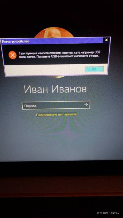

Сега ще извадя една флашка - и тая простотия да пробвам в това съобщение от последната снимка.
Тц. Тва също не сработи.
