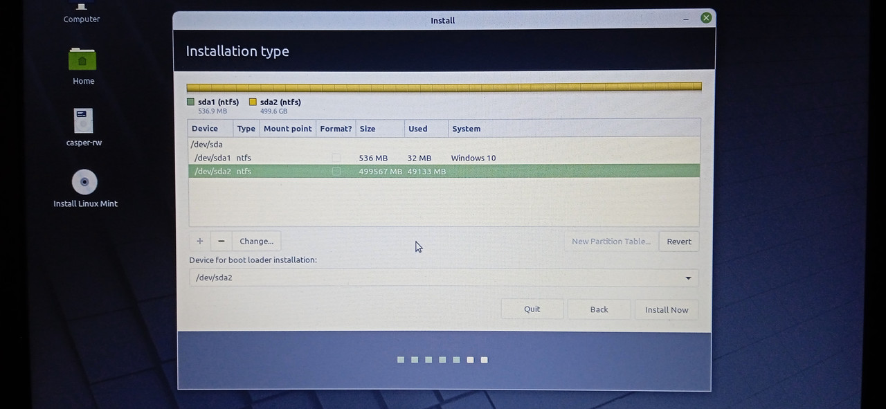

Здравейте, имам проблеми с инсталирането на Linux Mint 20.3 на флашка. Използвах Rufus да направя флашката boot-ваща. Вкарах флашката в компютъра, заредих Linux Mint, пуснах инсталатора, но флашката не се засича от инсталатора.
Използвах опцията Persistent partition size, да заделя 5 гигабайта за .iso файла на Linux Mint - останалите 55 гигабайта са за инсталирането на цялата операционна система.
Когато пуснах инсталатора и стигнах до менюто за инсталация, избрах Something else, след което се появи това:

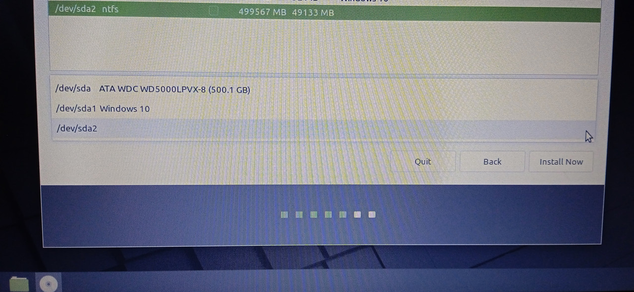

Както можете да видите, флашката не се вижда в горното меню, откъдето се избира къде да се инсталира операционната система. Флашката е 60 гигабайта. От менюто в първата снимка се вижда, че единственото място, което се засича от инсталатора, е 500 гигабайтовия твърд диск, на който е инсталиран Linux Mint. Тези 536 мегабайта са сигорно някакво разделение на самия твърди диск, но нямат общо с флашката.
Може ли някой да ми каже как да оправя този проблем?

Направил флашка, буутнал си от нея и искаш, да инсталираш буута - пак на нея ?

С две флашки бре гений неземен ама ти казвам отсега че резултата ще е грамофон свири майка плаче кат всичките  ти опити досега

За това изобщо не обърнах внимание, че мисли, че ще стане така. Може да се ползва по-малка USB памет - примерно 8 GB за инсталатора и да се пробва по упътването, което съм дал, да се инсталира на по-голямата. Но само с 1 USB памет и да се инсталира пак на нея - няма как да стане. Всъщност реално може и да има шанс, като се направи по някакъв начин всичко да отиде в RAM паметта и след това да се инсталира от там, но е за доста по-напреднали потребители.

Хайде обясни ми как ще инсталираш на същия носител, от който си стартирал инсталатора?

Очевидно г-н Нонсенс чува бавно. Ако разбира английски - човекът от видеото казва "две флашки."
не се занимавай с тоя уруфун боклук, ползвай ventoy, a най добре grub4dos, grub uefi или syslinux - разархвивираш на флашката и си изредактирваш конфигурационния файл ( menu.lst, grub.cfg или syslinux.cfg съответно на grub4dos, grub uefi или syslinux), като оригиналния (syslinux.cfg или grub.cfg)...
едит: сега видях че искаш да инсталираш на самата флашка - става сложно но е възможно - трябва да ти е на 2 дяла (един с инсталационния линукс, другия за инсталирането...) принципно може и на 1 дял (но не и с уръфанус, защото той я прави на фат32, а линукса иска ext4), но не знам какво ще се получи , за да може да пишеш по флашката, от която буутваш, трябва да изпълниш командата
