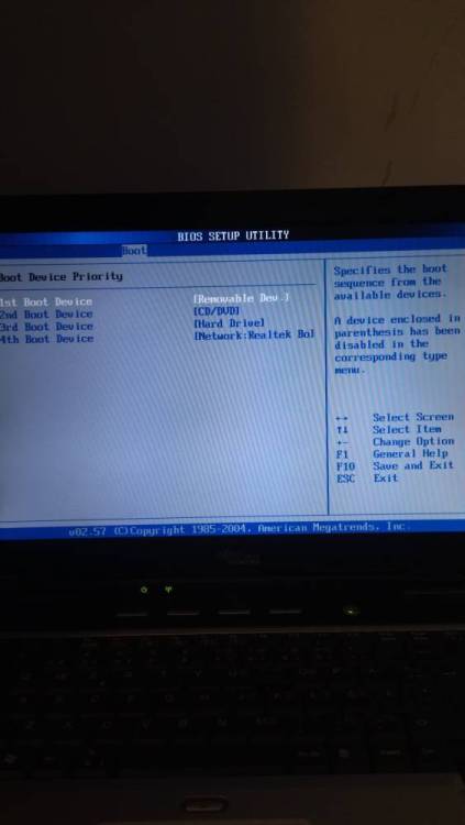

Здравейте става въпрос за много ,много стар лаптоп Fujitsu amilo 1437g ,прецакана му е 7цата и не зарежда . Лаптопа е на един колега и имам на разположение само флашка за инсталация ,но в биоса няма почти никакви настройките за буут има Removable device ,cd/dvd , hard disk i network boot  като сложа първо буутващи да е премахващо устройство то не буутва ...
На меню бързото меню (QUICK boot няма removable device за буутващи Някой ако е запознат да помогне благодаря предварително.

А флашката колко гб е и няма да е лошо да качиш снимка да видим какво ти дава.
Я дай някоя снимка на биоса,имаше на едни,дето трябваше да се даде на една опция дисабле на хардиска,че да боотва от флашката,не пречи да пробваш и по тоя начин. А ти сигурен ли си,че самата флашка е записана правилно.
преди 3 минути, Евгени Богданов написа:
Това са буут опциите , имам 8 гб флашка с Уиндоус 10 (Superlite) правилно е записана защото последно работише като слагах на моя. В крайна сметка някак успя да буутне,обаче не може да зареди инсталатора за ОС само стои на уиндоус лого и това е.
