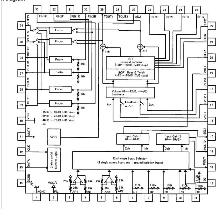

Какви са инициалите върху IC 202 ?

IC е BD3427K намери го на платката.
Блок схема и схема на свързване -маркирал съм входовете към него.

Може да опиташ през саунд процесора да подадеш аудио сигнал ,на кой вход ще излезе и дали ще има резултат не мога да кажа.

Вярно е ,но може да го свържеш тук.

Опитай там където съм маркирал ,не че е сигурно че ще се получи.
PS: аудио сигнала трябва да мине през саунд процесора за да се получи - на теория ,но дали ще отпуши вход селектора е друга бира.

В посока саунд процесора запояваш.
Маса може и от корпуса ,ако няма на близо където да запоиш.

Ако не се получи с входа към саунд процесора ,остава последен вариант за който писах назад в темата - да изведеш AUX от крайното стъпало и volume контрола да става от телфона когато ползва.
IN FL - преден ляв канал.
IN FR - преден десен канал.
IN RL - заден ляв канал.
IN RR - заден десен канал.
PS: през разделител кондензатор свържи AUX на схемта има такива.

На E227 може да го запоиш.
На долното краче като при Е232, нали?

12 е фронт десен канал ,14 е заден десен канал.
Запояваш на 12  и на 11 за предни канали или 14 и 15 за задни.
Четерте канала няма да могат да бъдат управлявани защото не минава аудио сигнала през саунд процесора.
Задължително през разелителен кондензатор ,по горе съм дал през кои - има ги на платката ,ако не ги използваш сложи такива с капацитет 0.22мкф/ 10в или 1мкф/ 10в, с минуса към входа ,а плюса към ИС на кондензатора.
