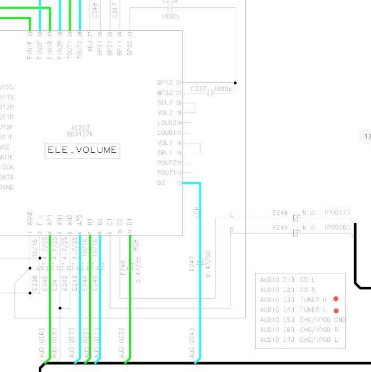

Как да изкараме AUX от Alpine CDE-9850Ri
Преден десен канал е на E326
Заден десен канал е на E328
Преден ляв е на E325
Заден ляв е на E327

Ето на схемата къде да го свържеш - 14 и 15 извод.
Извод 14 и 15 са за тунера и водят до саунд процесора

14 е десен канал
15 е ляв канал
Кондензаторите се свързват като разделят  входа на канала ,а не между двата канала, в този случай не слагай кондензатор.

Схемата от саунд процесора до усивлателя трябва да има разделителни кондензатори и най вероятно няма да има проблем ,ще проследя схемата и ще пиша в допъление.
За тези кондензатори ли става въпрос?
