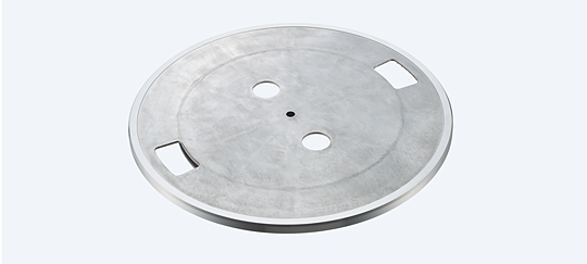

и това пластмасово чудо
Как, бе?! Я виж к'ва алуминиева филийка има:
Sony-113184867-8a452db7363cf56b6a195c8f2
Качествен грамофон е в зоната 1000+EUR и може да стигне до над 10-15кЕ
И, блутут и качествен звук, пластмаса и качествен звук, 5.1 и качествен звук, също не се ползват в едно изречение.
