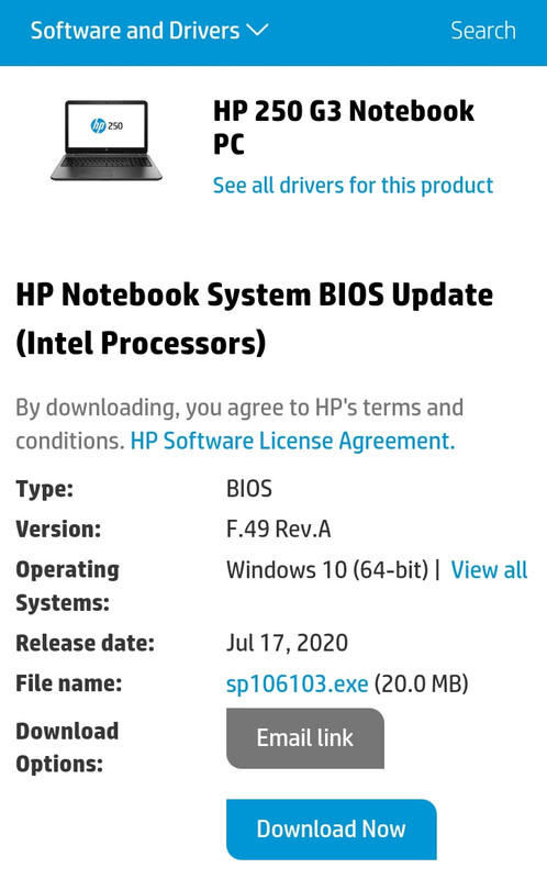

Един от лаптопите, на които искам да инсталирам Кали Линукс, е: HP 250 G3 Notebook PC
Въпросният лаптоп дойде с пре-инсталиран Уиндоус 8, но по-късно го ъпгрейднах до Уиндоус 10.
Фабричната БИОС версия на този лаптоп е InsydeH20 Setup Utility Rev 5.0
При сегашната (фабричната) БИОС версия, тези ACPI грешки се появяват. Преди малко видях, че има доста по-нова версия на БИОС-а, която се вижда тук:
Източник на информацията, показана в горното изображение: https://support.hp.com/bg-en/drivers/selfservice/hp-250-g3-notebook-pc/6732462
Версията, която сега имам, е от 2014г или от 2015г, не помня със сигурност, тъй като не съм проверявал наскоро.
Сега, как да инсталирам тази актуализация за БИОС-а? В страницата от линка, който показах по-горе пише, че за този модел лаптоп HP поддържа само Windows 7, 8 и 10, което означава, че .exe файла и пригоден за работа в Windows среда. Проблемът е, че в момента на лаптопа е инсталиран Линукс Мента 20.3. Ако сваля този инсталатор и го пусна под Линукс, ще има ли някакви проблеми? Или трябва да сменя Линукс с Уиндоус и чак тогава да сваля и стартирам инсталатора на актуализацията за БИОС-а?
И най-вече искам да знам дали си заслужава да се трудя, дали наистина ще има резултати. Как мога да знам дали новата версия на БИОС-а е напълно съвместима с Линукс? Страх ме е да не стане така, че да се трудя да сменям операционни системи, а накрая да се окаже, че грешите отново ги има.
Как мога да проверя дали новата версия на БИОС-а е напълно съвместима с новото Линукс ядро?

Те това са промените в BIOS:
- Provides improved security of UEFI code and variables.

По темата: Само не стана ясно актуализацията на БИОС-а в Windows среда ли трябва да стане или няма да има проблеми, ако извърша актуализацията под Линукс, без да сменям Линукс с Windows. Както обясних в първия си отговор, от инсталатора се предлагат само за Уиндоус 7, 8 и 10, което ме навява на мисълта, че вероятно не е съвместим с Линукс.

Ъпдейта на BIOS е под Windows ,както са написали ,но този ъпдейт не е гарант за решение на проблема.

Няма да може да изпълни ъпдейта на BIOS под Linux с .exe файла който е свалил.
Разбрано! По-късно ще сменя Линукс с Уиндоус, ще извърша обновяването на БИОС-а, след което ще опитам да се върна към Линукс - най-новата версия на Кали Линукс. Ако отново има грешки, просто ще използвам малко по-стара версия на Кали Линукс, чието ядро е съвместимо с БИОС-а, с който разполагам.
Да.
Интересно ми е как ще стартираш изпълнимия файл (.exe) под Linux
