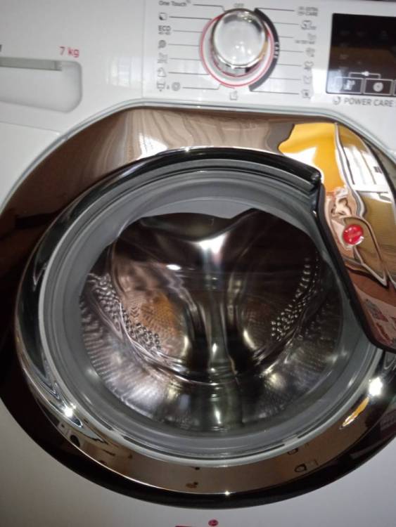

              Здравейте,
Купих си нова пералня и вчера я използвах за първи път.Нивелирана е идеално(по четирите страни и двата диагонала),върху антивибрационна подложка 0.6мм.Държи се стабилно и не мърда на никъде(слим модел е).Когато започна да центруфугира(800 оборота) чух чатъркане,като картечница.Погледнах и видях,че отнай-горната част на маншона има продължение на маншона,приличащо на триъгълник с гумено топче долу,и именно то се удряше в стъклото и произвеждаше този звук.
Искам да попитам:-
1/Какво е предназначението на тази част от маншона и служи ли за нещо?
2/Мога ли да го отрежа?
3/Пералнята е в гаранционният си срок, и може ли това да се рекламира като дефект?
А махна ли застопоряващите болтове?
Не, странните според Вас звуци не са причина за рекламация. Би трябвало да го пише изрично в гаранцията.
Въпросното продължение на маншона служи най-вероятно за да прикрива дюзите на акваспрея, при моделите в които е наличен. Без това парче е възможно дюзите да се чукат в стъклото, и шумът да се увеличи. А иначе може и да е с цел да изкарва заклещили се по-фини вещи, като чорапи например, между стъклото на люка и маншона.
Настоятелно Ви съветвам да не режете маншона, защото може да си направите мечешка услуга, и да не Ви признаят гаранцията.
Пералнята като гледам е Candy/Hoover - недолюбвани са от майсторите, защото всичко в тях е набито доста плътно и не са удобни за ремонт, а и качеството на изпълнение не е впечатляващо. Не знам в момента как стоят нещата с тях, но по-рано от завода излизаха с много грозни луфтове по ламарините на корпуса.
преди 18 минути, jhoro написа:
Това беше първото нещо което направих(2бр.) и затапих дупките с пластмасовите капачки.
преди 34 минути, Soviet Soldier написа:
Така е.Пералнята е HOOVER,но като чета описанието на модела не намирам тази функция(акваспрей),обаче пък като я наблюдавах през време на работа точно това ми направи впечатление,че водата не влизаше отдолу(както на старата ми).Влизаше отгоре,като обливаше стъклото.Така правеше и по време на прането. Стъклото постоянно се обливаше.
      https://www.emag.bg/peralnja-hoover-h3ws437tamce1s-7-kg-1300-ob-invertoren-motor-reguliruemi-antialergichna-programa-active-steam-ab-0040/pd/D8CRKZMBM/
преди 9 минути, Miro40 написа:
В различните модели по различен начин го пишат. Акваспреят подкачва вода постоянно върху прането чрез помпата, и е функция предимно в скъпите модели. При Вашата явно оттам влиза водата заедно с перилния препарат, а тази гума я насочва към прането. Целта е перилният препарат да попадне веднага върху дрехите, а не да се утаи най-долу в казана.
преди 19 минути, Soviet Soldier написа:
Явно е така.Не съм гледал как се държи тази гума по време на прането(в смисъл отклонява ли се,или е неподвижна).Видях я само по време на центрофугирането на 800 оборота.Ще я пробвам и на по-високи обороти.
Ползвай си гаранцията. Според мен маншонът не е правилно монтиран или е изскочил още при производството или последваща експлоатация. Дори и да изпратиш снимката на сервиза ще ти кажат. А можеш да видиш в магазин и друга такава пералня.
Не използвай преди консултация със сервиза. Или да видиш при друга как е.
