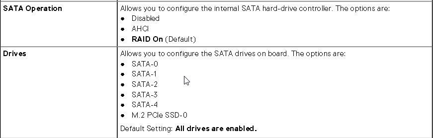

преди 6 часа, vlado1985 написа:
@CocatronВ биос избери SSD-то на RAID.
Защо?
