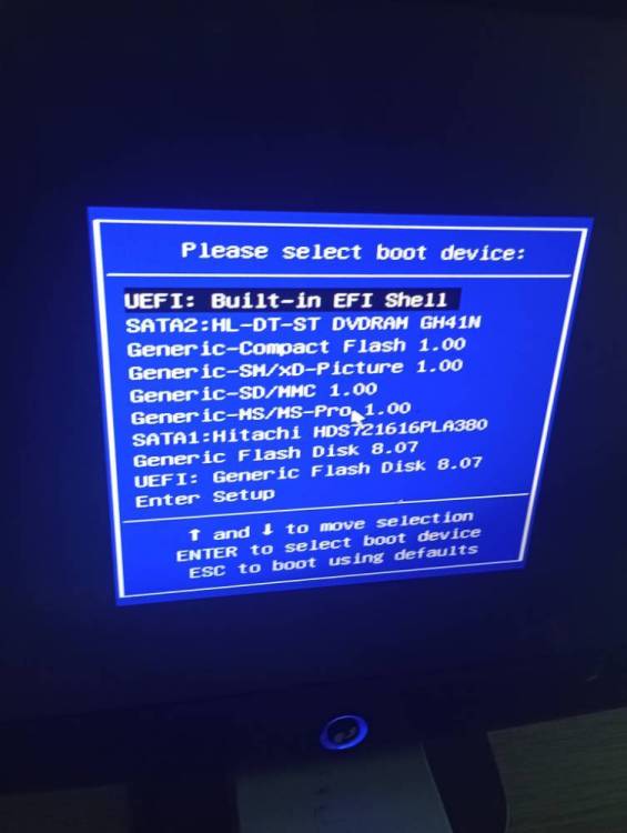

Имам проблем с компютър с монтирано дъно msi c847is-p33. Проблема е че не знам как се инсталира ОС на това нещо. Пускам компютъра , натискам F11или F12 и се появява избора на устройство от което да зареди нещо, но в един момент екрана угасва.  Верно компютъра е малко старичък, но ми трябва да за село. Параметрите му са : това дъно и 4гб рам, хард диск 120гб и двд рам. Тва е. Предполагам че има някъде нещо настройка където трябва да се бутне или нещо друго. Пробвах да заредя ОС както от флашка, така и от двд устройството, но няма ефект. Къде може да е проблема.

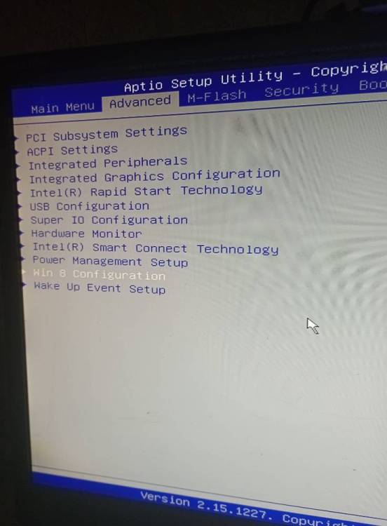

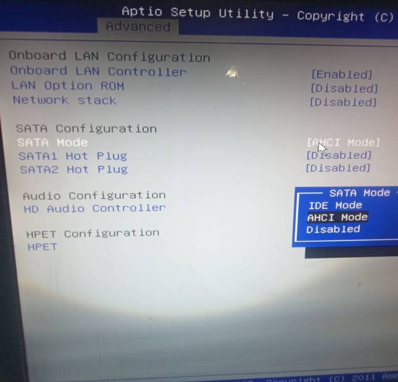

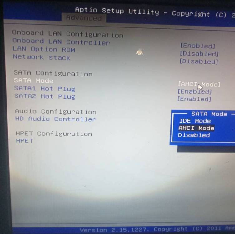

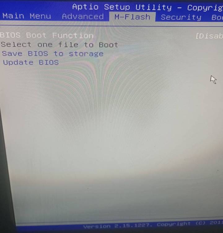

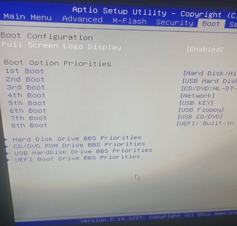

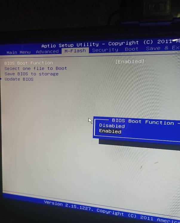

Прикачи снимки от BIOS да видим какво има и кое как е настроено. Това трябваше да го направиш още в началото.

Първо бутващо устройство по-подразбиране се здадава CD, след него твърд диск и USB, ако не бъде открито CD от което да бутне се търси хард, и той ако не бъде открит се търси USB.
Ако ти е включена опцията да търси да бутва от мрежови устройства я изключи
преди 19 минути, Thores написа:
Искате да кажете че трябва да посоча първо буутвашо у-во флашката , така ли. Трябва да са подредени з да има ефект??
ако се инсталира от флашка usb first boot
