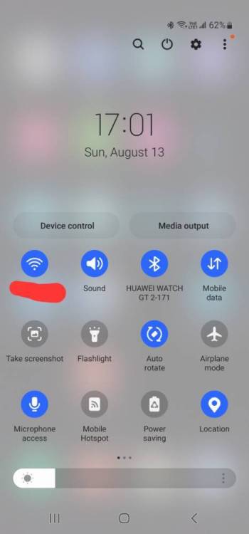

Това са някакви измислици и внушения според мен.
Аз съм с Андроид 13 и абсолютно винаги ми работи всичко, което ми трябва като никога не си правя труда да включвам и изключвам нещо. Работи ми GPS, WiFi, Blouetooth, Мобилните данни, за да превключва автоматично, когато нямам WiFi, часовника ми е постоянно вързан и т.н.
За цяла нощ, около 8 часа, ми сваля 8-9% от батерията.
Samsung S22 Ultra
Не се филмирайте.
