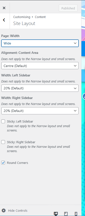

Като влезеш в админ панела : Appearance -> Customise -> Content -> Site layout
преди 28 минути, Bubbles написа:
Ето как е при мен, после вече като сложиш добавки от ляво и от дясно от менюто Widgets ще се оформят двете колони :
Със и без отметките в Sticky - резултата е все един и същ - 3 колони, че не знам дали не са 4 ...
