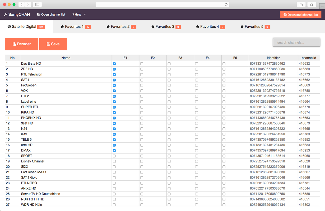

Експортирай редактирания списък с канали на флашка. От там винаги можеш да си го импортнеш при нужда.
За да не се мъчиш да редактираш списъка с канали в телевизора (това си е жив мазоизъм) - има и две програмки за редактиране на списъците с канали:
https://samschanneledit.sourceforge.net/
http://www.samychan.com/

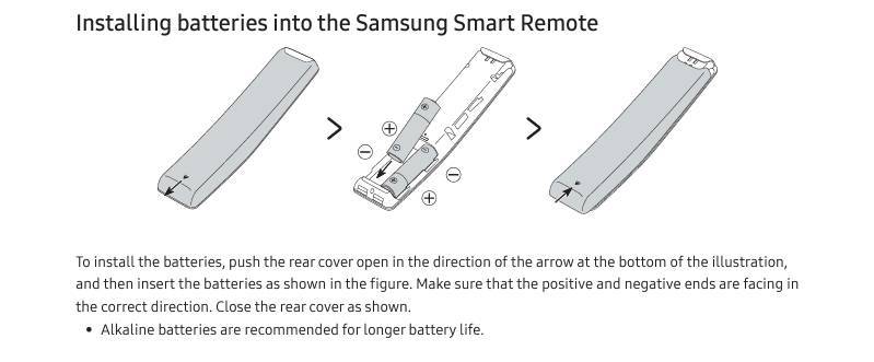

Знам, че е смешно, ама не мога да отворя дистанционното на телевизор Samsung QE43Q60RATXXH, за да му сменя батериите. Предполагам, на всички от серията са еднакви. Трябва да се плъзне целия заден капак на дистанционното и колкото и да напъвам - не помръдва и на микрон, баси! Опитах лекичко да го усуча около надлъжната ос, белким отпусне сглобката, но ме е страх да не го счупя. То верно, че не е отваряно откак съм го купил преди 4.5 години, ама пък чак толкова да е залепнала пластмасата ... Някой с някакви идеи? Преди да съм го прецакал с някоя отвертка или нож!
преди 13 часа, Шофера написа:
В user manual е описан начина за сваляне на капака.
на 18.03.2024 г. в 9:19, AAUUXX написа:
Благодаря за отговора, но аз опитах да сменя батериите точно по описания в user manual начин и не успях да плъзна капака. Нали точно затова питам някой да даде акъл какво се прави в тази ситуация.
преди 37 минути, Шофера написа:
Очертал съм щифтовете които заключват капака ,опитайте в тази част с нокти да плъзнете капака в посока на отключване за да бъде освободен от щифтовете.
преди 17 минути, AAUUXX написа:
Да, така стана. Благодаря отново!
