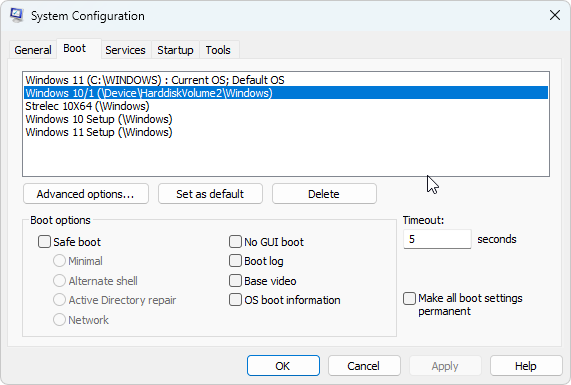

Според мен, в UEFI са ти се запазили две boot опции, проблемът ти идва оттам. Огледай си BIOS-a, конкретно Boot Options.
Стартирай msconfig, раздел Boot, освети реда, който съответства на грешната точка (на този ред не трябва да има c:\windows Current OS; Default OS) и кликни бутон Delete.
Може, преди да приложиш, да покажеш снимка на прозореца

Показах го в първият пост. На едното пише default, а на другото current?! не знам кое да трия

Никъде не видях такъв екран:

Ай, да не се правиш на ощипана госпожица.
Сега по същество:
Така както си осветил долния ред натисни бутона [Set as default]
 Сега освети горния ред кликни бутона [Delete]
Кликни бутон [Apply] > [OK]

На горния ред няма буква на устройство (Default OS). Това показва, че или на дяла не му е зададена буква или дялът физически го няма на машината.

Виж иконата на долния ред - там няма точка към Windows! Като кликнеш на нея какво става? Син екран?
И тази картинка не съответства на тази:
Нали в крайна сметка искаш да зареждаш от новия диск?
Ето ти го пак решението:
преди 20 часа, цър-вул написа:
