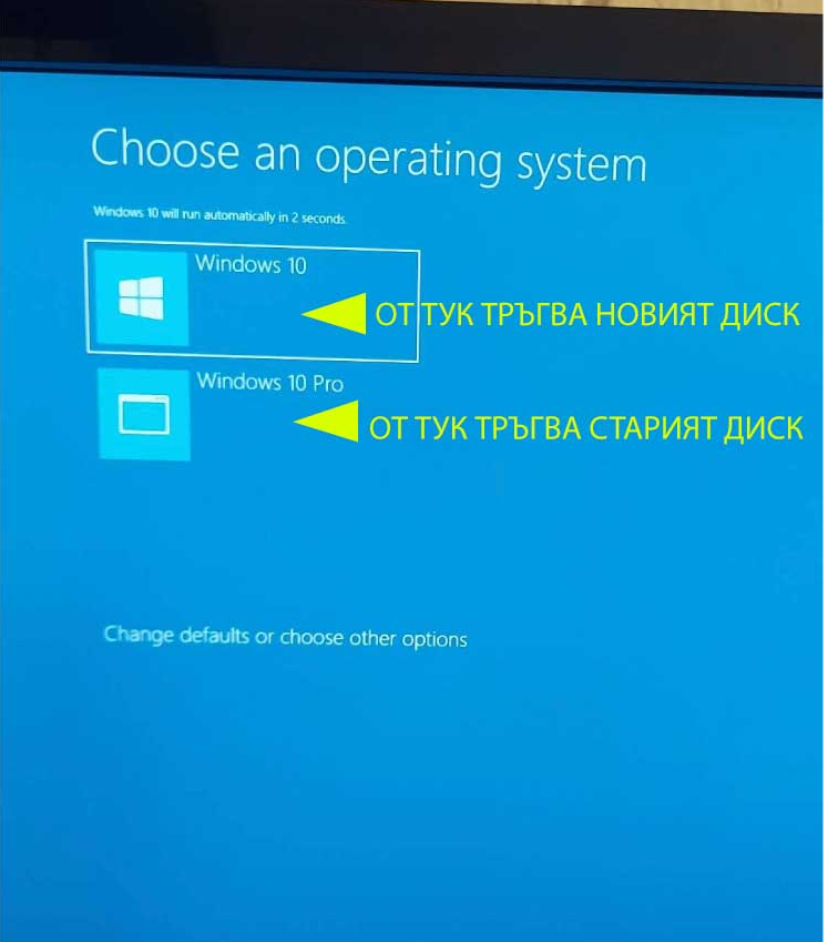

преди 33 минути, цър-вул написа:
Уж само за един диск в машината говорим говорим, а сега пак са два диска.
Виж иконата на долния ред - там няма точка към Windows! Като кликнеш на нея какво става? Син екран?
И тази картинка не съответства на тази:
Нали в крайна сметка искаш да зареждаш от новия диск?
Ето ти го пак решението:
от самото начало обяснявам ,че за момента ползвам 2 диска (стар и нов ), като ги редувам да ги слагам в кутията. Да, виждам,че няма логото на уиндоус на долния ред, но не знам какво значи това. Както съм показал на картинката кой диск от коя икона тръгва, така и дава син екран ако натисна другата икона ,която не отговаря за диска. Например : ако сложа новият диск и кликна горната икона с логото ,ОС зарежда, но ако кликна долната икона доскато съм с новият диск , тогава има син екран. Обратното важи , ако сложа старият диск.
преди 17 минути, цър-вул написа:
И докога ще се въртим "вокруг до около"? Просто трябва да изтриеш реда без диск и път до Windows.
Направих каквото каза и сега като сложа старият си тръгва директно без да се налага да избирам ОС. Това добре, но сега пък както и предполагах не тръгва въобще новият,защото като го сложа него на мястото на старият , излиза син екран ,но вече няма опцията Ф9 за избор на ОС и така не може да стартира новата инсталация. Аз лично не мога да си обясня как като правя нещо в старият диск, се отразява и на новият. освен ако нещо не се записва в БИОС-а...

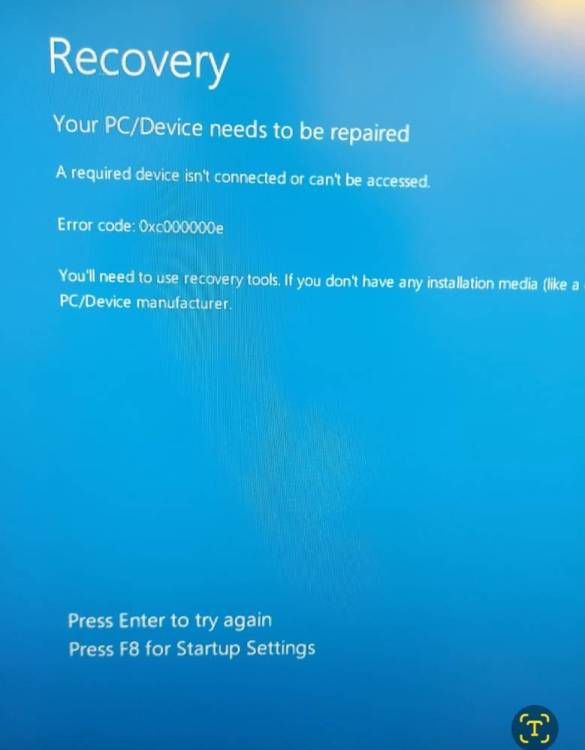

С помпа ето нищо не става, след 3 рестарта не излезе опцията за ремонт. Сложих инсталационната флашка и пуснах поправката на стартирането - след 2 секунди ми върна че не може да го поправи .опитах и рестор Пойнт - пак греда, не тръгна да възстановява въобще , а ми изписа да ресна щайгата и да избера ос за възстановяване ?!? Вече съм в шах. Дали ако имсталирам пак ще се оправи или някоя магия през команд промпта да му правим? Ето и снима на синия екран.Screenshot_20231106_205825_Gallery.thumb.jpg.970fe08806b06dc1d0e65572dd47f544.jpg
Оправих новата и сталация с този клип. Слагам после старият и пак син екран. Оправям и старият по същият начин. Слагам пак новият и познайте - син екран отново!  Абе няма ли как и двата диска да работят? Получава се така,че трябва да си избера само един ,който да ми работи!!!

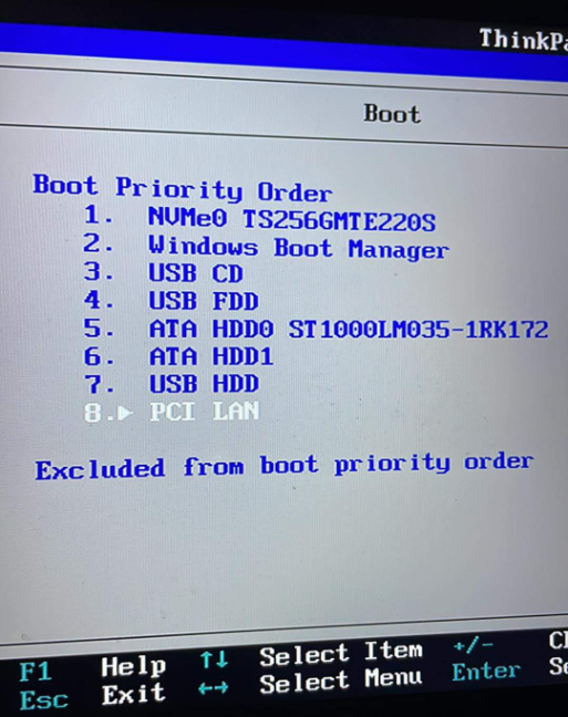

Тук основния HDD - Primary Master - е чак пети, а Primary Slave ... няма.

1 nVMe слот ли иа на дъното?
Я измести Windows Boot Manager на 1. позиция
Да няма нещо, свързано със зареждането, записано на 1TB диска? Временно му откачи кабела за данни и сменяй другите дискове.
преди 7 минути, цър-вул написа:
За тази снимка ли говориш?
преди 50 минути, jhoro написа:
Това беше „с илюстративен характер“ - намерих я в Мрежата.
Кажи какво става, ако на дадената позиция е единия, а не другия диск?
