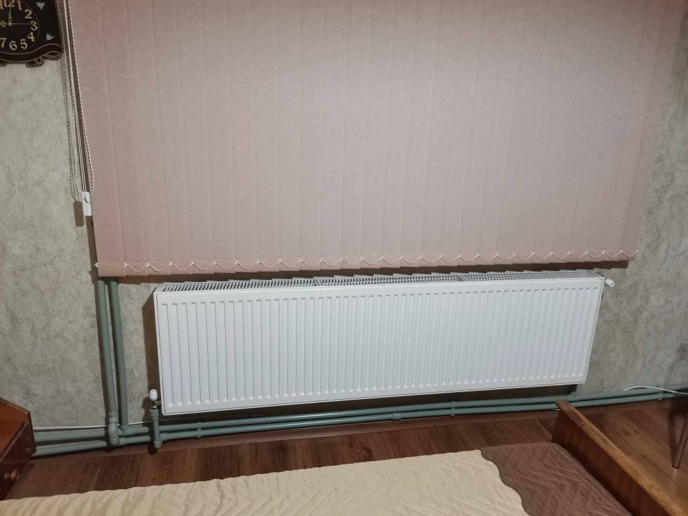

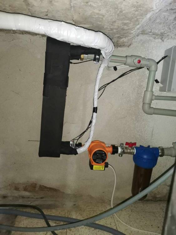

Да то има обезвъздушител  точно така е, но радиатора е прав няма наклон, аз даже пробвах преди като се обезвъздушаваше  в същият момент надигах радиатора, иначе пробвах всякакви варианти бях спрял всички радиатори и 1 по 1 съм обезвъздушавал, но не мисля че има вуздух, ще видя като дойде този които ми прави помпата говорих с него каза, че ще дойде да го оправи и ще пиша как го е оправил ако се оправи нали, за което се надявам, предполагам ще смени помпата понеже тази 25/40 е слаба, тя даже беше пусната на 2 и дори първите радиатори долните  в единият ъгъл бяха студени и след като я пуснахме на 3 долу се оправи и остана горе при мен от всичките 6 радиатора и 2 лири само горе при мен остана и сега не смея да пипна щом е казъл, че ще дойде ще видим какво ще излезе. Той е трябвало и над самият филтър там където е системата да сложи обезвъздушител, въпреки че самият филтър си има, но той не е сложил, ще видим чакам и ще пиша какво е що е! Мерси на всички които се включиха и дават съвети и насоки, оценявам го много

  • Не е обезвъздушен правилно или има запушване в самия радиатор, т.е. понеже е крайна точка там е останало въздух, особено след като долната е входа, а горната е изхода.  Лично аз не съм виждал рад
  • не е свързан правилно  входящата топла вода се мотира горе на радиатора а изходящата долу и е по подходящо метални тръби за топлата вода   и да не са една до друга студена и топла защото   студена
  • Явно височината на втория етаж е на границата на водния стълб на помпата и за това няма добра циркулация в крайните точки. Според мен 25/6 помпа ще се справи, след като на трета степен имате подобрени

Реално тази помпа с която си сега би ти вършила чудесна работа, но като видях, че системата е изпълнена с PPR е много вероятно за това да не и достига дебита на тази. При изпълнение с PPR съпротивлението на флуида е даллеч по-голямо от система изпълнена с медни тръби или PEX-Al-PEX тръби.

Най-после нещо смислено!
И като добавим голямото разстояние до последния радиатор ...
Значи сега ги премерих към 21-22 метра са до горе при мен този кръг само, не слагам другите 4-5 метра които отиват към другата стая те са долу нали, но до горе при мен са 21-22 метра. На другият кръг до другият горен радиатор на око са около 12-13 метра, но там всичко е точно и няма проблеми никакви, общо взето като купувахме както казах по - нагоре в един от коментарите ми 100 метра тръби

Проблема е решен точно така, позачетох се и реших да огледам и точно това се получило, викнах момчето и оправи нещата грешката е негова просто на един от завоите тази за топлата вода както е била горна тръба е станала долна и от там се объркал, че като дойде и проследи нещата и вика ба верно съм объркал и разменил тръбите и на момента се хвана и го оправи
