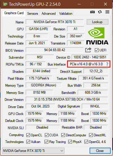

Преди една седмица ми сглобиха нов компютър с въпросното дъно за което пише "If M2_1 is occupied, PCIE1 will downgrade to x8 mode" . И мисля че точно на този слот са сложили nvme-то и видео картата ми работи на x8 вместо на x16. Добавил съм скрииншот от HWinfo но не съм сигурен дали наистина е на x8. Иначе компа си работи добре и игрите хвърчат. Струва ли си да махам видеокартата и да сменям мястото на nvme-то ?
преди 1 час, Mr. ?? написа:
Пусни GPU-Z, стартирай теста и провери дали работи по x16.
Седи си на x8. На работа съм в момента.Като се прибера ще вляза в биоса да проверя нещо и пак ще пиша.

В биоса показва че няма nvme-та на M2_1 дефакто не е там проблема. Нещо от биоса мога ли да променя че да мина на x16 ?
Нещо този HWinfo не показва коректно ми се струва.
Аз съм с дъно Asrock Z370 Extreme4, но на video bus ми показва и на мен PCIE 4.0, а дъното не поддържа gen 4 (може би е така, защото самата карта поддържа gen 4). Иначе поне върви на x16.
Иначе с GPU-Z като се пусне Render теста вече се вижда, че работи на 3.0 x16.
