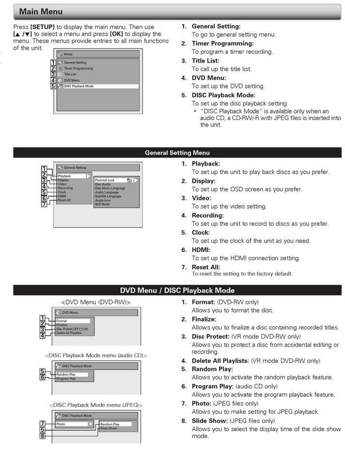

Забързаното аудио при DVD или VHS е ?  Снимка на менюто което излиза също ще бъде полезно.

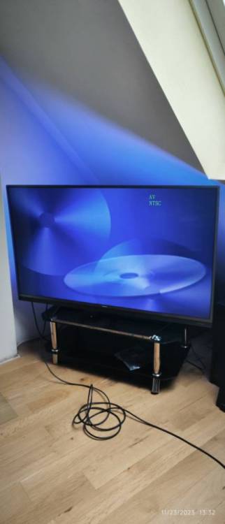

Има HDMI плейъра, вижда се на снимката, точно под конвертора. Ето снимки на екран, направих и кратко видео, но е 6гб и немога да го кача.

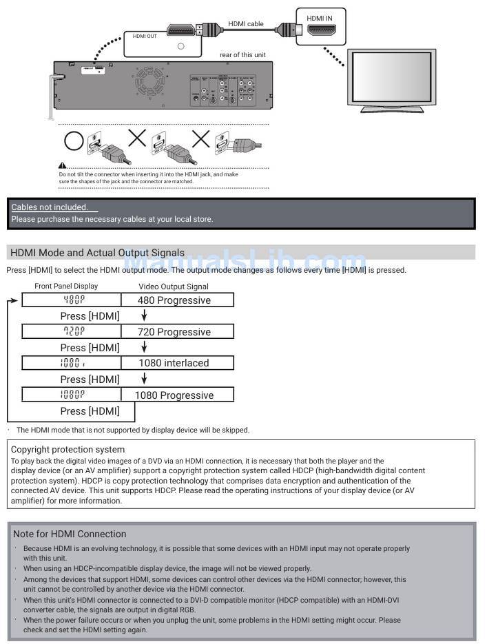

На дистанционното трябва да има бутон HDMI от който имаш избор на резолюция. А от setup менюто ще настроиш плейъра.

Да имам точно същата страница от упътването с което дойде, на 480 ли трябва да го сложа?
преди 22 минути, Request написа:
Опитай с 480p, след това 720p и т.н.
