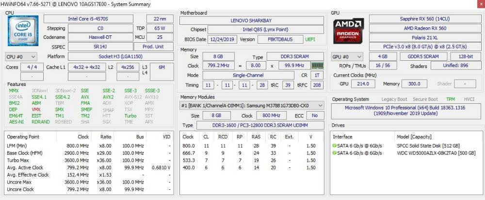

Пробвай с https://www.hwinfo.com/ да видим какво ще покаже, виж и сензорите.

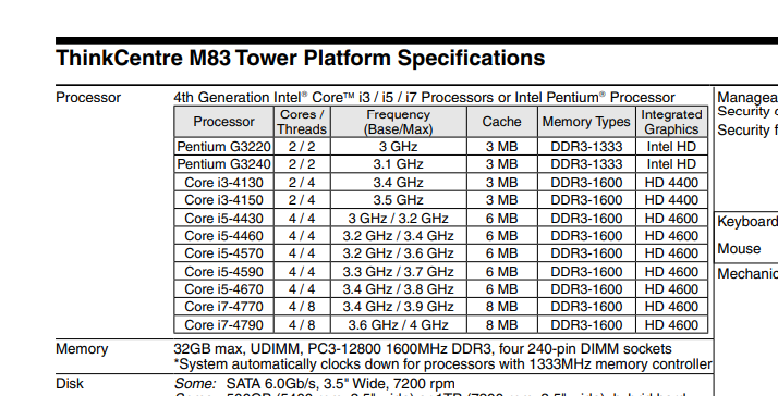

Това са данните от HWinfo и спецификациите от сайта на Леново. Пише UDIMM но волтажите са същите май.
РАМ експерт не ми отваря download страницата, пише че прекратяват дейност
https://www.lenovo.com/lt/lt/desktops/thinkcentre/m-series-towers/m83/

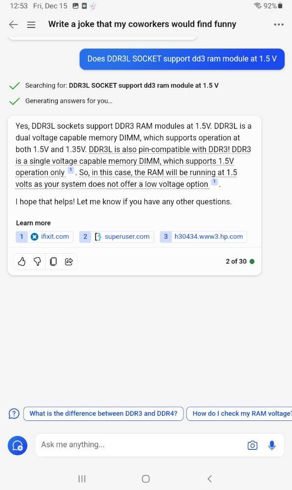

Порових малко и дори да е DDR3L сокета ето какво измъдри Chatgpt4
Хм Chatgpt малко се е объркал. След малко четене излиза, че DDR3L памет става на DDR3 слот защото поддържа двата волтаж. Но обратното не. Crucial може би предлагат само DDR3L който просто става на DDR3 дъно, а не че Леновото е с DDR3L. Две програми ми очетоха че волтаж е 1.5 и мисля няма проблем
