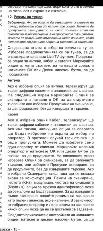

мислех, че всичко му е вградено. Свалила съм интрукции и чета ли чета, но явно пропускам някоя важна подробност

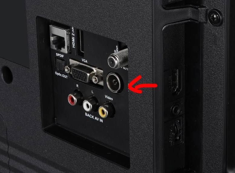

Антената трябва да е свързана към ANT входа на тунера.

Как очаквате да  бъде вградена антена ? Антената трябва да е за DVB ефирна телевизия свързана към ANT входа на тунера ,като след това извършите търсене на ефирни канали от менюто.

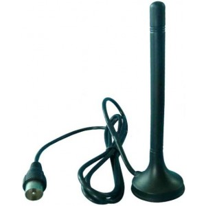

ще свърши работа, но без никаква - не става!
Преди време бях сложил стар кабел - от кабелната телевизия. Сигнал нямаше, но стигаше до покрива и вършеше същата работа.
В кое село си? Ако си в голямо - във всеки град има предавател и подобна антенка за няколко лева върши работа. Забрави разни стари антени, кабели и пръчни. Новите цифрови предаватели са с вертикална поляризация, докато старите са с хоризонтална.

За момента намерих един стар кабел,  включих го към антенния вход да играе роля на антена,  сканирах и изкарах 6 канала със съмнително качество и насичащи...но все пак успях с ваша помощ, господа. Вероятно ще си купя една антенка от 5-10 лева, за да е по-стабилно качеството(надявам се)
Благодаря на включилите се в помощ на едно момиче.
Антените които имат адаптер включващ се в електрическата мрежа са малко по-добър избор от пасивните антени - ако нито една програма не върви добре сега (като пробвате различни положения на кабела) аз бих заложил на по-добра антена - добре е да се знае също от къде идва вашия сигнал - посоката и дали имате прозорец гледащ в тази посока.
DVB-T aктивна антена=антена със допълнително захранване (адаптер) е винаги по добрият вариант (по-скъп).
