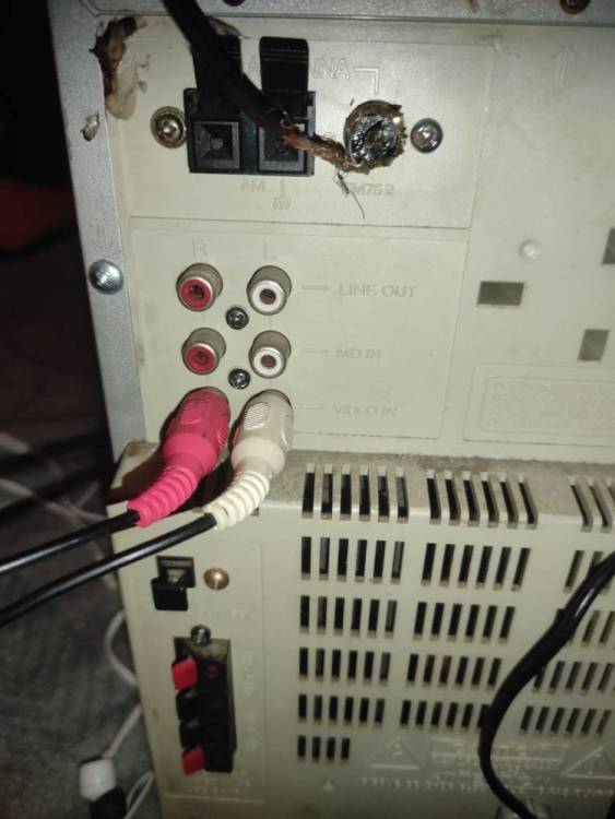

Здравейте имам следния въпрос купих си Ресивьр Soni Ta-Av561 и сьм доволен от покупката до сега ползвах уредба Сони за усилвател като подавах сигнал от телевизията EON Vivacom и качеството беше страхотно мек бас и всичко но мощността не ми беше достатъчно и купих ресивьра по отделно мога да ги свързвам чрез aux  но искам заедно да ги свържа от TV към уредбата и после към ресивьра купих камбани но не се получава ще кача снимки на изходите от двата уреда и ще помоля за помощ
На уредбата има Line out (но може да е изход от CD само) от него към някой вход на ресивъра е свързването. А защо се цели този тип свързване ?

От любопитство аудио системата SONY CMT-CP11  ли е ? Ако е този модел усилвателя и е на базата TDA7296 ,което е рядко срещан за този тип микро аудио системи ,а качеството му е на много добро ниво.
преди 1 час, AAUUXX написа:
Да Sony CMT-Cp11 и аз останах приятно изненадан когато я чух за първи път а я имах поне от година купих я заедно сьс още 5 подобни техники  заради 1от 5те но се продаваха накуп за изгодна цена и за работа ми трябваше нещо да слушаме и реших нея да взема и я пуснах да я чуя и като чух колко по добре свири от техника с който до момента бях а той уж беше доста по сериозен но само на външен вид Добито го замести още същия ден .И за това ми се иска ако има начин да го свържа ако не ще зарадвам някой който би го оценил всичко му работи даже касетата вьрти като вова механиката е супер сидито нещо запьва трябва да помогнеш като искаш да смениш диска инак чете без капризи но аз само AUX и радио слушам .
