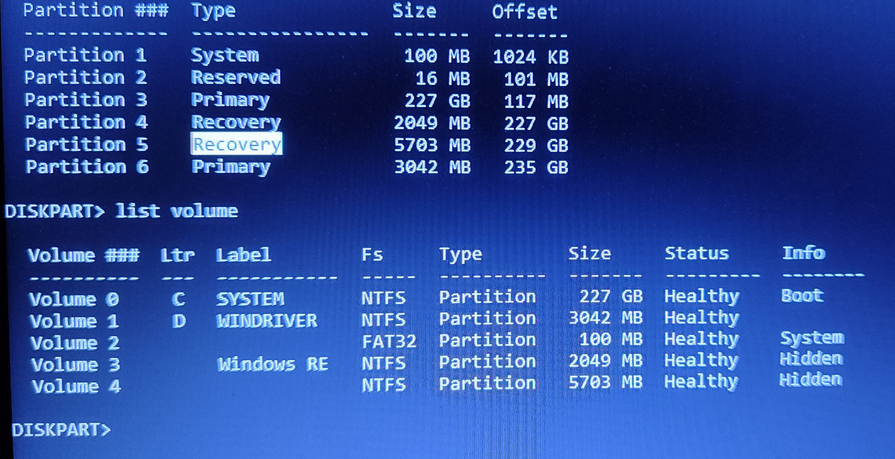

Да, сериозно. Не знам какво значение има. Ако дадена буква не се използва от друг дял, не е ли свободна да се прилага към даден дял, или не всички букви могат да се прилагат?
Относно даденото ми решение: Вече го приложих, но не проработи. Направил съм снимки на проблема и ги показах, след което обясних какво точно съм направил и че не се е оправил проблема.
Все още не знам как да го оправя. Ако някой знае решение на проблема, моля да го сподели. Обяснете ми накратко какво точно да направя, стъпка по стъпка, за да го направя и да видим дали ще се оправят нещата.
Моля ви. 😟

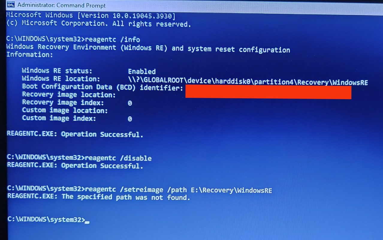

Виж кво ти връща командата от последната снимка бре олигофрен Хапсолютен
И ти дадох решението
Нали точно това е проблема - това, което връща командата от последната снимка.
Даденият дял съществува, има приложена буква (E:) към него, но въпреки това, когато използвам командата, ми излиза, че пътя (path) към дяла не е намерен.
В снимките в първоначалния ми отговор в тази тема е показано, че има дял с асоциирана буква "Е".

Гусин О казах ти виж си последната снимка какво ти връща командата
Това, което се казва е, че пътя (path) не е намерен. Защо казва така, след като дяла го има и има асоциирана буква към него?
Щом има дял с асоциирана буква, не трябва ли прилагането на тази команда да премести WinRE във въпросния дял?
Какво точно не правя както трябва?

E:
mkdir Recovery
CD Recovery
mkdir WindowsRE
C:/
cd windows
cd system32
reagentc /setreimage /path E:\Recovery\WindowsRE
"mkdir" е да създаване на директория, в случая - "Recovery". Такава директория вече я има налична.
Има директория и асоциирана буква, която не се вижда на тази снимка, тъй като снимката е от преди асоциирането на буква към този дял.
Иначе Volume 4 е с асоциирана буква.

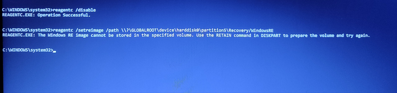

Като опитам с тази команда:
"reagentc /setreimage /path \\?\GLOBALROOT\device\harddisk0\partition5\Recovery\WindowsRE"
...пише това:
Защо иска да използвам командата RETAIN? Защо не може WinRE да се премести, без да се използва команда, предназначена за MBR дялове? Ако WinRE не може да бъде в този дял, тогава как изобщо беше в този дял първоначално? Дялът винаги е бил GPT. Защо сега не може?
И все още не ми е ясно как да създам път (path). Може ли някой да ми го обясниш накратко, стъпка по стъпка, какви команди трябва да се използват?

Сигурен ли си?  Я пак да пробвам да напиша:
на 28.01.2024 г. в 7:50, Rudy M. написа:
Отвори Command prompt с админски права, напиши E: , <Enter> , dir , <Enter> , и дай скрийншот.
Да видим дали наистина на дял Е: има директория Recovery.

Не можеш да създадеш път (path) !!!
Пътят (path) e просто указател къде се намира някой логически обект - дял, папка или файл. Той не се създава. Той само показва към мястото. Като имаш дял Е: , пътят към този дял е "Е:" Ако на дял Е: направиш папка Windows, пътят към тази папка е "E:\Windows". Ако в тази папка Windows направиш друга папка WinRE, то пътят към нея е "E:\Windows\WinRE". Ако в папката направиш файл, например Recovery.rar, то пътят към него е "E:\Windows\WinRE\Recovery.rar". Схващащ ли?
Човеко, ти елементарни понятия от информатиката не знаеш и не разбираш. Къде си тръгнал да работиш с дялове в Command Prompt?...
преди 9 часа, royalpiggy написа:
Няма я!
Има два partition тип recovery! Махни partition 5.
п.п. Не знам какво искаш да на правиш, но: Поне първо копирай файловете и папките от 4 в 5. После си чупи главата!
