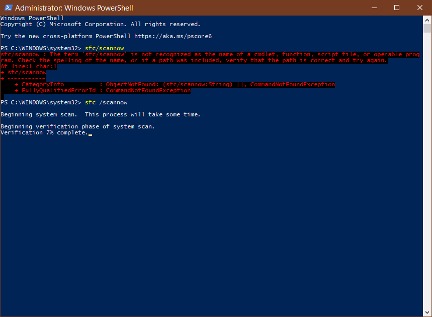

Десен клик по старт бутона, избери Powershell(Admin). W otworiliq se `er prozorec napi[i:
sfc /scannow
Като завърши проверката покажи снимка на прозореца.

преди 12 минути, anvidi21 написа:
То си пише. Изисква се да стартираш PowerShell с админ права.
А относно грешката си въвел командата грешно втория път без празно място (интервал) между думите.

Аз косъм виновен, че авторът не чете:
преди 1 час, цър-вул написа:
sfc /scannow
И после е писал свободни съчинения.
преди 10 часа, цър-вул написа:
Това се интерпретира нормално. Проблемът е от липсата на права
Ами не е от правата само в случая защото и командата е написана грешно освен празното място.
scannaw (вместо scannow).  И не, при липса на празно място гърми с грешка. Току що пробвах.
Той има 3 грешки - липса на интервал, объркано име на командата и бонуса е и липса на права. :)

Дали?
Без интервал става, но в CMD-то, не в PowerShell-a явно.
преди 4 часа, B-boy/StyLe/ написа:
Абсолютно! :) Не разбирам, що тормозите народа да отваря PowerShell за такива работи. PS ползвам само за скриптове, OpenSSH и MSOL обръщения към AAD. :) Command Prompt си работи прекрасно за локален мениджмънт, според мен.
