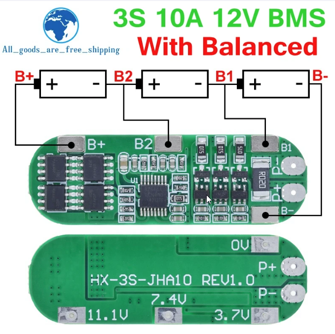

Реално би трябвало в самия пакет да има BMS, поне така пише в описанието от линка, който си дал:
"Батерията разполага с интелигентен чип, който управлява енергията в акумулаторните елементи според необходимостта от оптимална мощност и издържливост. Над елементите е разполежена контролната платка, която отговаря за зареждането на батерията и предпазва батерията от презареждане, дълбок разряд и
претоварване."
В такъв случай е нормално зарядното да е с по високо напрежение от 12,6в, до 14в не би трябвало да има никакъв проблем при нормално работещ BMS.
Струва ми се, че в случая проблема е по-скоро от некачествени литиево-йонни елементи използвани в пакета.
П.С. Всъщност сега погледнах в сайта и установих, че само за пакета 12в 1,5А е посочено, че има споменатия чип!
Явно трябва да изпратите допълнително запитване до търговеца дали и в пакета 12в 2А има монтиран BMS, без него би било опасно да се правят каквито и да е опити за зареждане с напрежение по високо от 12,6 в!
Имам съмнение, че тия BMC-та няма да влязат в корпуса на аку.
Затова отваряш пакета и мериш всяка батерия с какво напрежение е. Всичко под 3,5V се подменя с ново - в Елимекс имат 18650.

От Алито си взех цитирания от Цър-Вул BMS.Едвам го събрах в батерията.Изрових някакъ адаптер 12В. няколко ампера.Преработих го да изкарва 15-16В.Свързах към него една платка пак от Алито CC,CV и съм в джаза.
преди 4 часа, ivan_pop написа:
Поправка!
Моя BMS e 3S 20A, а батериите са 30А.

1. И в двата вида пакети има платки. Дали са BMS - след малко ще ви покажа снимките. Само да ги орежа и да ги смаля до 200-300 px.
2. Безценно успокоение ми донесе с инфото, че платката регулира надвишеното напрежение над 12,6 V !!!
3. Некачествените елементи съм пропуснал да ги спомена тук. Само на майстора, който ми направи новия пакет от 7,5 Ah съм описал детайлите, че 2 от 3 елемента показваха 4 V,  а единия показваше 0,26-0,28 V, (сега е вече на 0,01 V.)
Дефектният елемент вече е отпран от лентите и чака замяна с някой здрав от друг дефектирал пакет.
4. Няма нужда от запитване до търговеца, защото вече отварях и един пакет от 2Ah - има платка.

1. Май си имат BMS всичките. След малко ще прецените на снимките, но като гледам къде е закачен единият от кабелите,
по средата на една от лентите между 2 елемента, най-вероятно платката се занимава с регулиране на излишъци и недостатъци.

Задължително е да си имат

Майсторът ми е писал, че пакета 7,5 Ah има BMS : "БМС-а е с общ порт и може да пробвате след като го свържете с допълнителният конектор към черупка от батерия на райдер дали ще зарежда с оригиналното зарядно."
Значи да търся 3 А или 3,5А(ако има такива с 3,5А)
Замяна на елементи ще правя само с еднакви елементи от други пакети на същите модели акумулатори - 1500 mAh
Всичко от 1 резачка и 2 винтоверта съм събрал 5 акумулатора,
от тях работят 2, останалита 3 са за преработка от два повредени в един здрав.
(или от 3 повредени в 2 здрави, според наличностите вътре)
Вероятно ми пишеш за замяната на 1500 с 2600 mAh.
В този случай как да разбера дали наличния BMS e подходящ за 3х2600 ?
Или да се презастраховам и да купя друг BMS ?
Довечера мога да кача всички линкове към наличните в BMS за 3s в България,
които Гугъл ми показа на първа страница, да ги прецените.
