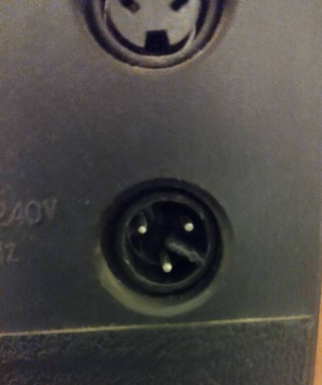

Намерих стар съветски транзистор Селена в изключителен външен вид, но без кабел.
Моля, някой ако знае, на кои IMG_20240321_210542.thumb.jpg.50de354d506af6cad1f680d9607a300f.jpgкрачета трябва да се подаде напрежение за да проверя дали работи ?
Благодаря !
Разрешен от Филипов
В грешка Сте, на кръглата букса с трите крачета се подават 220 В, 50 Хц, но не знам как ?
  • Решение
Двете до "чопа". Може да се измери и с мултицет къде е първичната, Само че за какво ти е? Освен ако не е от редките модели със западен стандарт на УКВ. Но подозирам че е от съветския 66 - 73MHz. И нищо не можеш да слушаш. За това си го намерил.

Благодаря, а дали могат да се намерят толкова малки кабелни обувки ?
преди 2 часа, Филипов написа:
Kaто за пробата може да се ползва тръбичка от пълнител за химикалка.
Много добра идея. По друг начин го пробвах, работи, лампите светят, но звука е доста слаб. А и УКВ обхвата е на източния стандарт, хваща някакви станции, 3 или 4, но пак казвам, не може да се усили добре.
Явно не случайно е изхвърлен.
