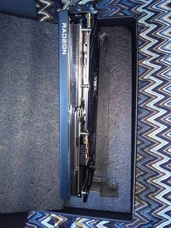

Power Connectors
1x 8-pin
А новата има за два кабела!
Затова поисках снимка. 😏

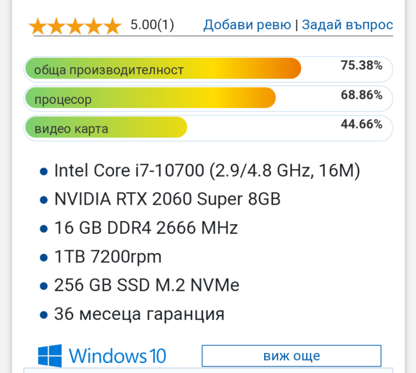

преди 2 минути, J0rgeTudzhar0V написа:
това е компа ако ви отвори линка
Сигурно. Не се оплаквам като цяло просто исках вече някоя по хубава карта заради някои от тегавите симулатори на които цъкам.

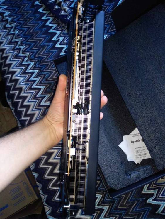

Този кабел е единствения който може да се върже за карта. Тук е с НВДИАТА. Не видях смисъл да слагам другата за да видите че просто е по дълга и свети.
преди 4 минути, shaolin73 написа:
Снимайте и другата видео карта,както не е поставена.
Този кабел е 1х8  pin , за другата видео карта ти е необходим още един такъв кабел!!!
Затова поисках да снимаш етикета на захранването или да напишеш какво е.
Трябва да се включи захранване и в двете букси. Само с едната няма да стане. Но най-добре си вземи ново захранване, ако не искаш да изгориш нещо.
преди 1 минута, Звяра! написа:
