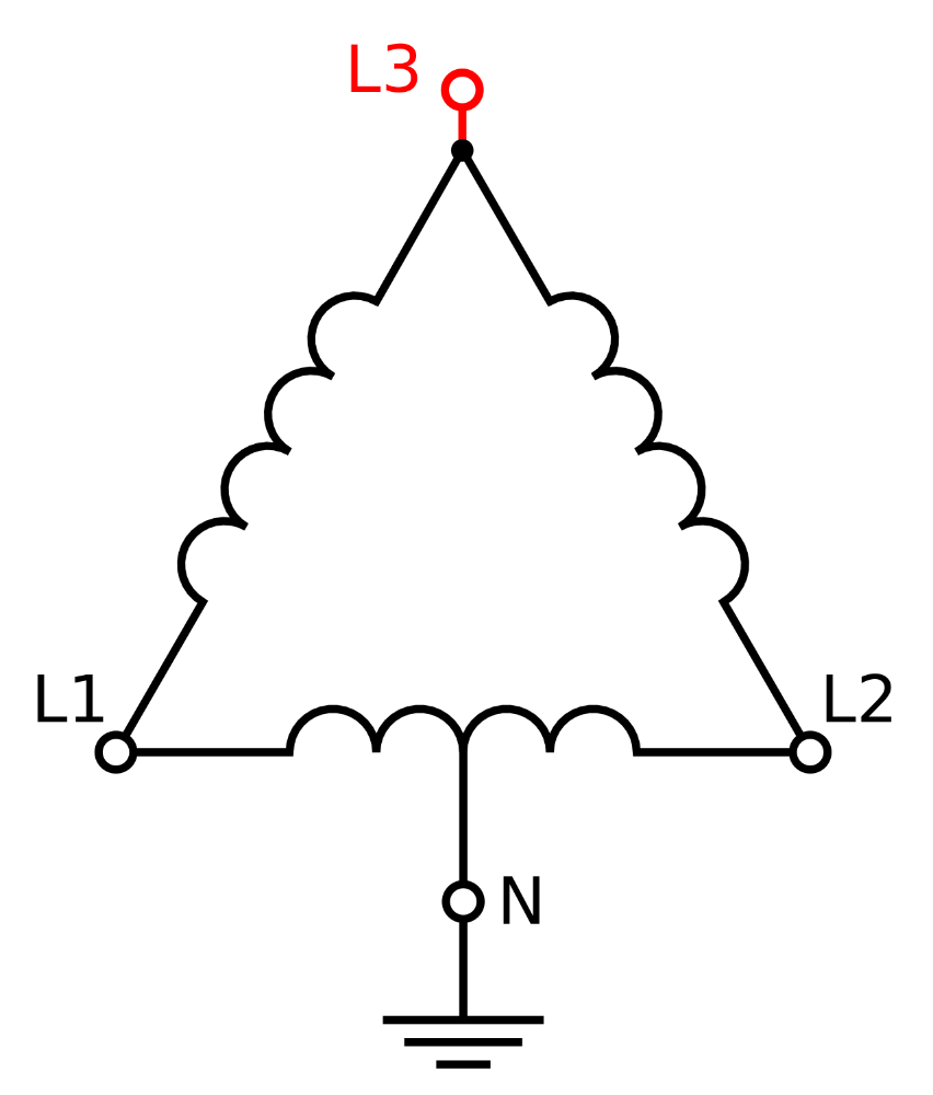

Я виж и тази схема - High-leg delta
Линейните напрежения са еднакви, но ..
Напрежението L1-N е равно на L2-N и е 1/2 L1-L2.
Но напрежението L3-N е копен квадратен от разликата между квадратите на L1-L3 и L1-N.
