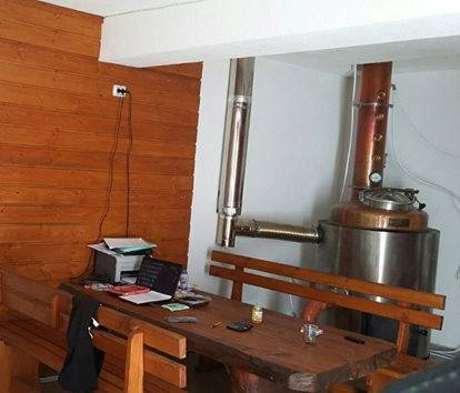

Аз към моя казан съм свързал и принтер

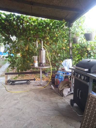

ПС: Иначе, ей в това почти самоделно "правя" ограничени количества елексири, дето никъде няма д вкусите
