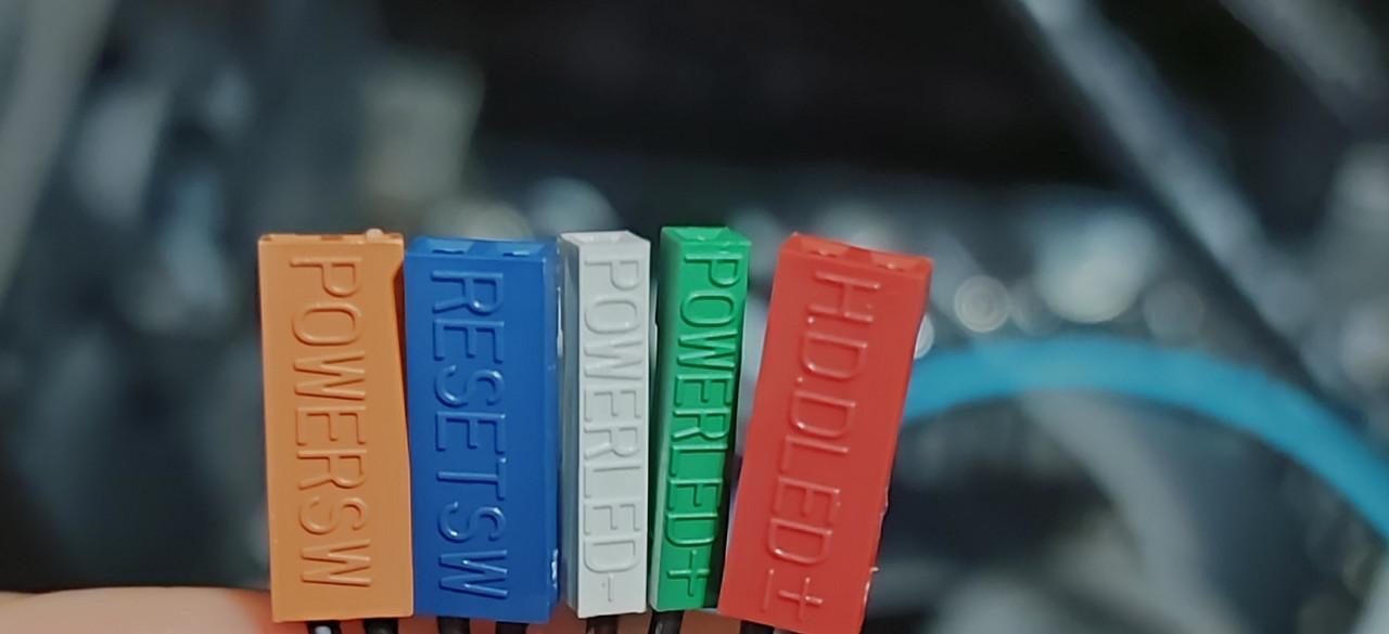

Става въпрос за тези кабели:

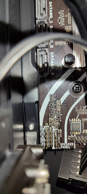

Всеки от тях трябва да се свърже някъде тук:
Вижте долния десен ъгъл - там се свързват кабелите.

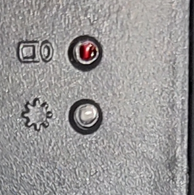

Когато ги свържа както аз знам, само бутона за включване работи, а този за рестартиране на работи.
И само долния индикатор светва в синьо отвреме навреме:
Един от индикаторите вероятно е за това, че компютъра е включен, и този индикатор трябва да свети постоянно. Другия индикатор е за HDD, и може да мига. В случая, само долния индикатор работи, при това не свети постоянно, а от време навреме.

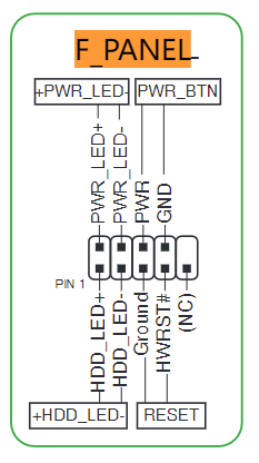

Дай модела на дъното де. Иначе, стандартно се свързват така:
ASRock | TSD Device
За да светят диодите, трябва да спазиш поляритета + -. Бутона за рестарт свързваш на двата крайни долу в дясно. Ще ти остане празен единия пин в средата на долния ред.

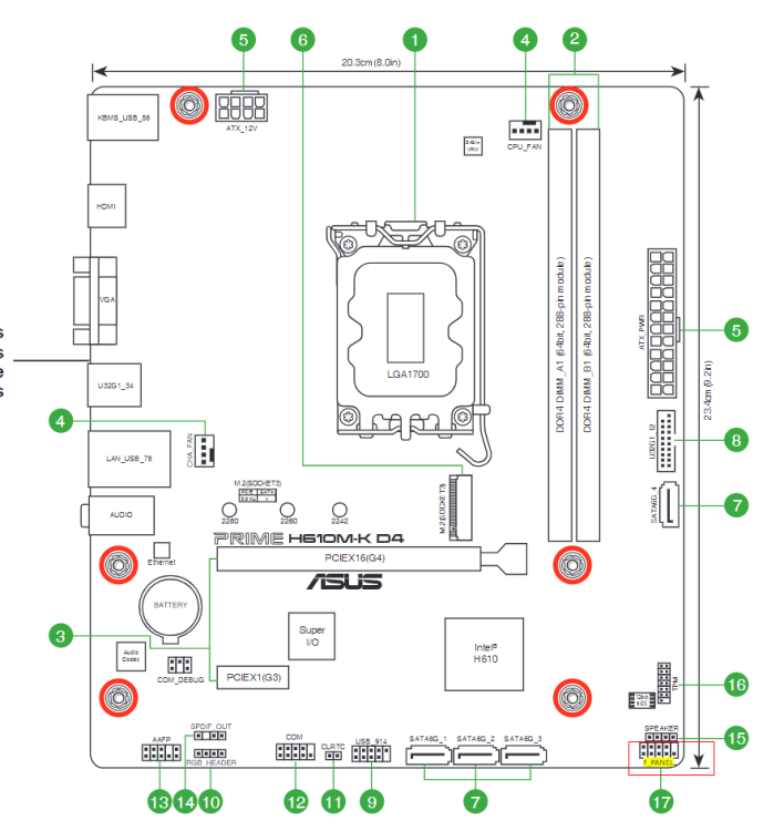

преди 10 минути, Joss Bomon написа:
ASUS PRIME H610M-K D4
https://www.asus.com/motherboards-components/motherboards/prime/prime-h610m-k-d4/
Успех! 😁
IMG-20240721-1004471.thumb.jpg.46e890cbd00206411a73c11f8ef04643.jpg Пише си.
ASRock | TSD Device

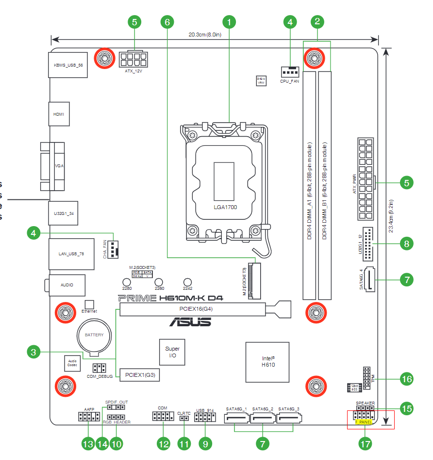

Моделът е ASUS PRIME H610M-K D4.
Стандартното свързване, което показваш, важи ли за този модел?
Да. Само че празен остава последния пин долу в дясно.
