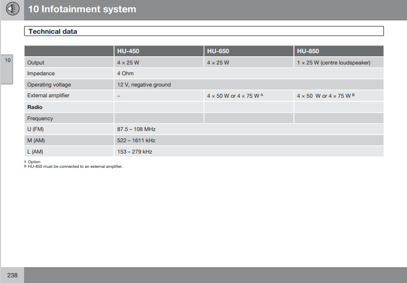

Относно говорителите, на мен също ми направи впечатление, че предните за 4 ома, а задните 3. Нямам идея дали вградения в HU-450 усилвател е пригоден да работи при по-нисък импеданс, до момента единственото, което съм забелязал е, че при по-продължително слушане на музика, особено с по-висок звук, дисплейчето на аудиосистемата става топло, но го отдавах на климатика, топлото време и прочие. Встрани от това не съм имал проблем.
HU -450 според спецификациите е с крайно стъпало 4ома и нормално е когато задните високоговорители са 3 ома да загрява повече крайното стъпало ,както и да изкривява повече при високи нива на услилване, при продължително слушане на висока мощност може да доведе до повредна на крайното стъпало.

Не намерих спецификации за минималния импеднас на Pioner -а ,но предполагам ще е 4 ома. Ако тези 3 ома вискоговорители ще създадат проблем то ще го разбереш след известно време на слушане, но 4 ома биха били по добър избор.

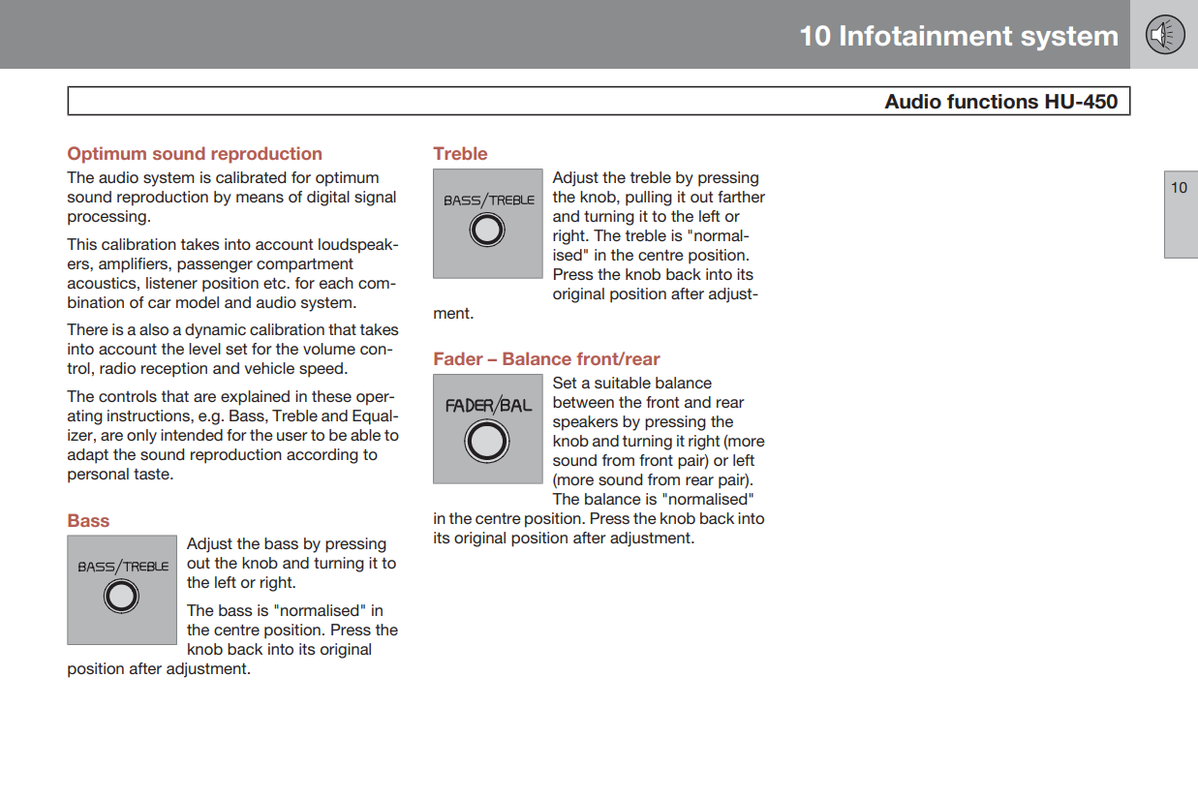

Идеята е да използвам бутон Fader - Balance front/rear от снимката по-долу и да го завъртя леко в посока повече звук в предните колони и по-малко звук в задните? Как да измеря точно 3db?

Правилно сте разбрал ,ако измерването не е зададено по db ,а например +10/-10 (позиции) то приемаш стойността от -3 за близка до търсената и така пропорционално ако минималните и максимални стойности са други при индикацията.
Копчето се върти свободно, няма степени, това със сигурност. Може би просто трябва да се направи на усет.
На дисплея трябва да се изписват позициите в db или цифрова стойнност +/- 10 например.

Ако не ви достига музикална мощност усилвателя е решение ,но ако не е нужна повече мощност то няма смисъл от такъв зареди задните 3 ома високоговорители.
На дислплея трябва да се изписват позициите в db или цифрова стойнност +/- 10 например.
Ще проверя, но не мисля, че на дисплея излиза каквато и да е информация при завъртането на бутона.
Разбирам, тоест ситуацията е такава, че или контролирам чрез баланса, или трябва да открия подходящ head unit, който да поддържа и 3 омовите говорители. Щеше да е чудесно, ако хората, които ми препоръчаха говорителите ми бяха казали тази информация предварително :)
