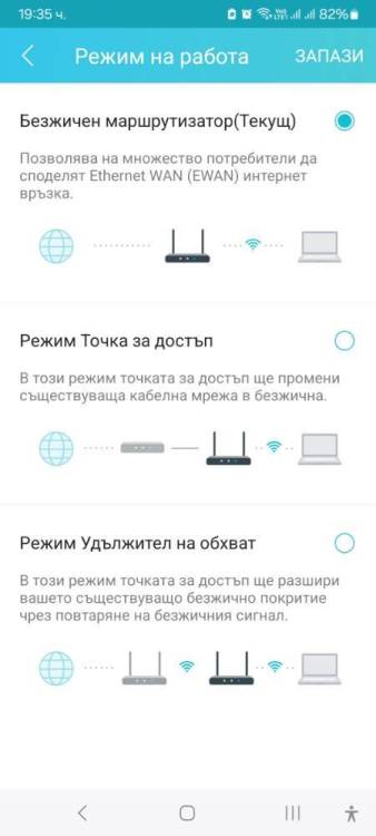

преди 14 часа, jkfskjfsj написа:
Очаквам, да помогнеш на човека...но с тая снимка го объркваш.
Поне напиши, коя опция да избере, ако те е страх да натиснеш нещо.
Ако питащия (или някой четящ) не се е оправил досега - ето и видео!
Пп. Една добавка.
Клипът е стар - от 2018 г - и техния рутер няма опцията WISP.
Новите рутери не са с фабрична парола „admin“, а при първо стартиране иска избор на парола.

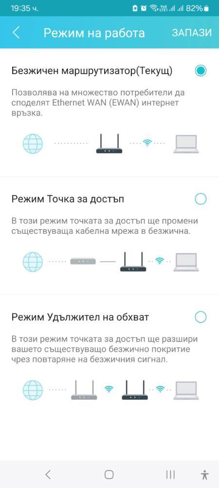

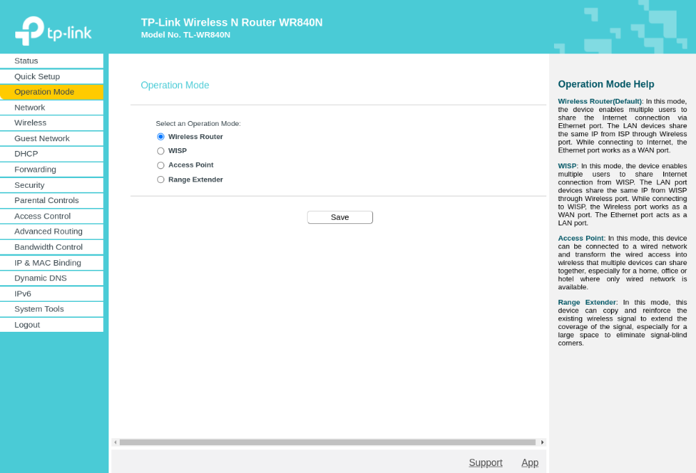

преди 38 минути, TS-T написа:
TLWR740N е с пэ-различен интерфейс от новите!
Ето как изглежда страницата "Режим на рабога" на ругер WR840N - през приложението Tether
Пп. Тъкмо пише на български и няма нужда да превеждам на "професорите"!
