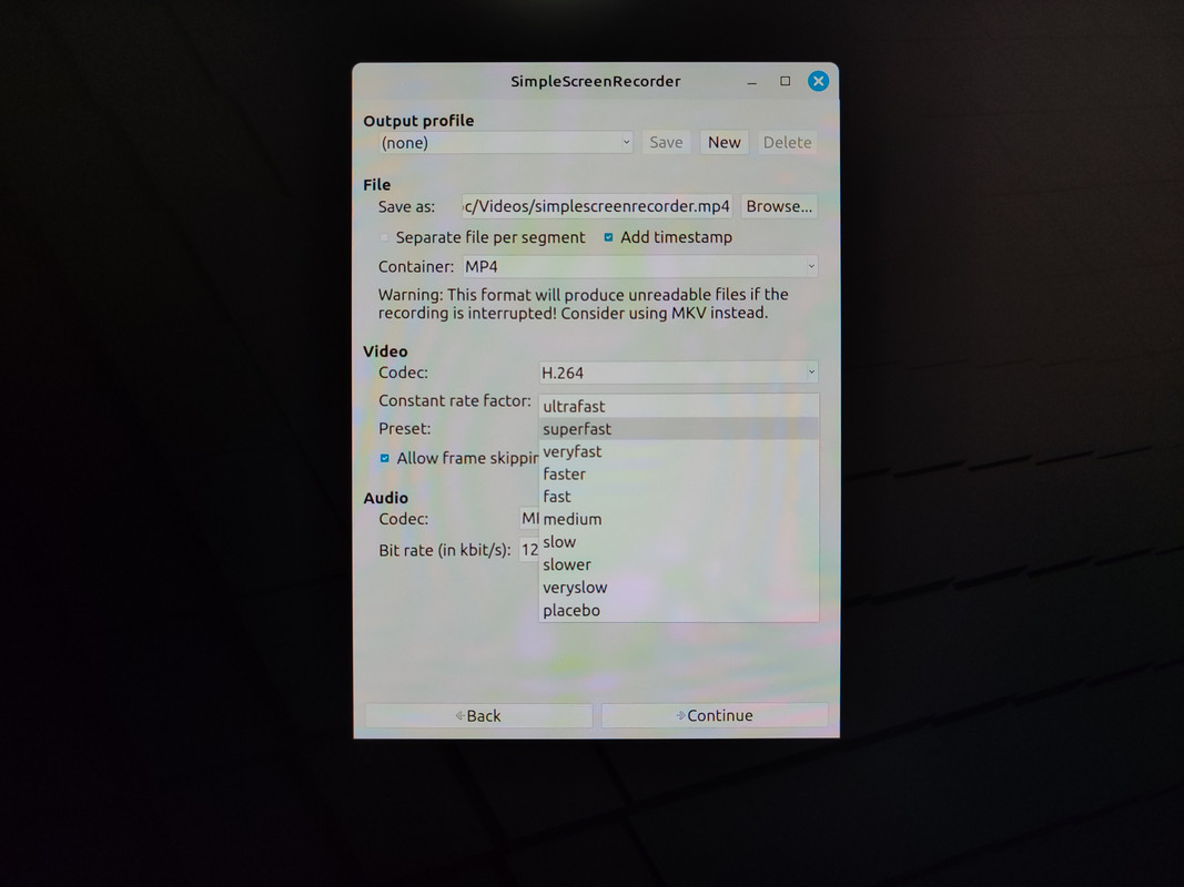

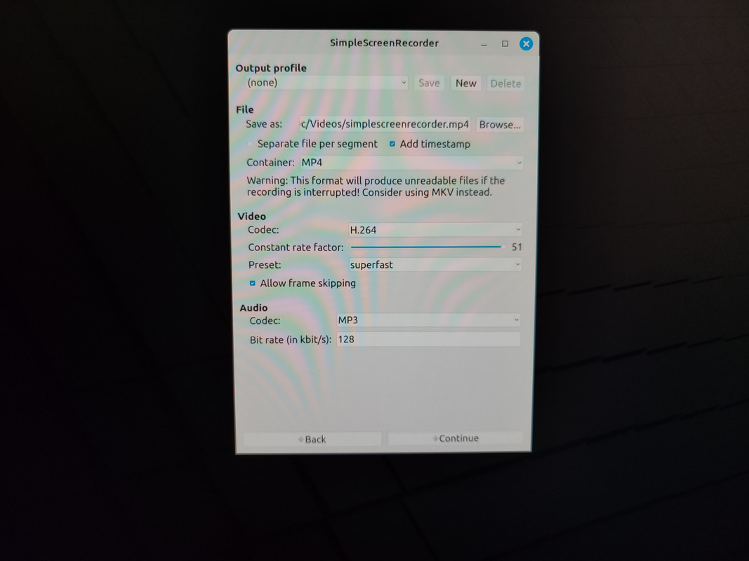

Инсталирах SimpleScreenRecorder на Линукс Минт и му сложих най-високите настройки. Ето да видите:

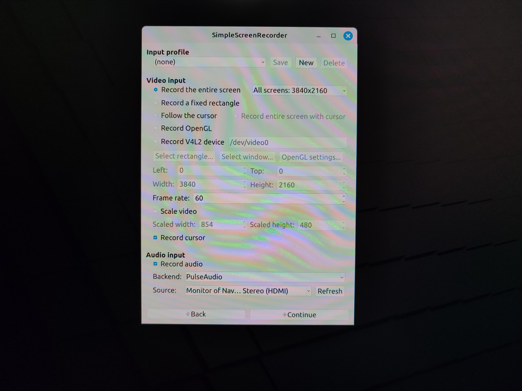

Тук се виждат и другите опции:
Проблемът е, че всички видео клипове са с изключително деградирано качество.
20 минутно видео с 4К резолюция не е повече от 200 мегабайта, което е невъзможно, тоест има силна компресия (деградация), въпреки че опциите за качество са най-високи.

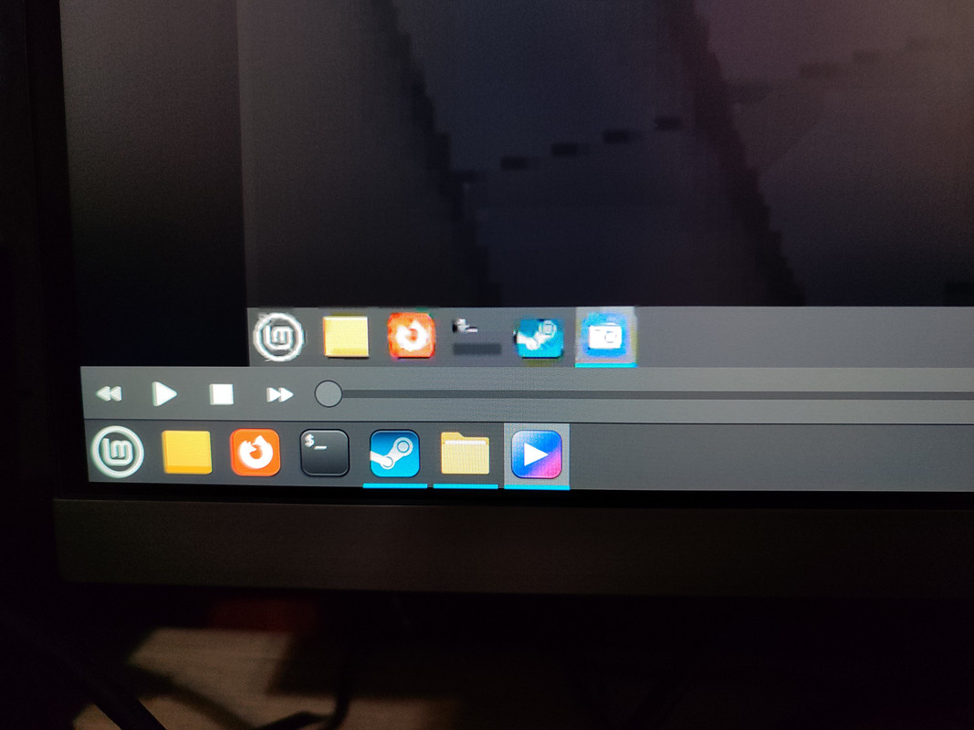

Ето снимки, които съм направил на видеото (пуснат видео файл):
И на последната снимка се виждат иконите в Старт менюто. Горните са във видеото, а долните са извън видеото. Тези, които са във видеото, са размазани, заради компресията.
Как да оправя този проблем? Искам програмата да записва в 4К резолюция.

Я покажи изхода от
inxi -G
да видим дали наистина имаш/си в режим на 4К на видеокарта/екран
Монитора с 4К резолюция ли е ,щот ако не е не знам как очакваш да запишеш в 4К ?
преди 5 часа, AAUUXX написа:
Да, с 4К резолюция е.

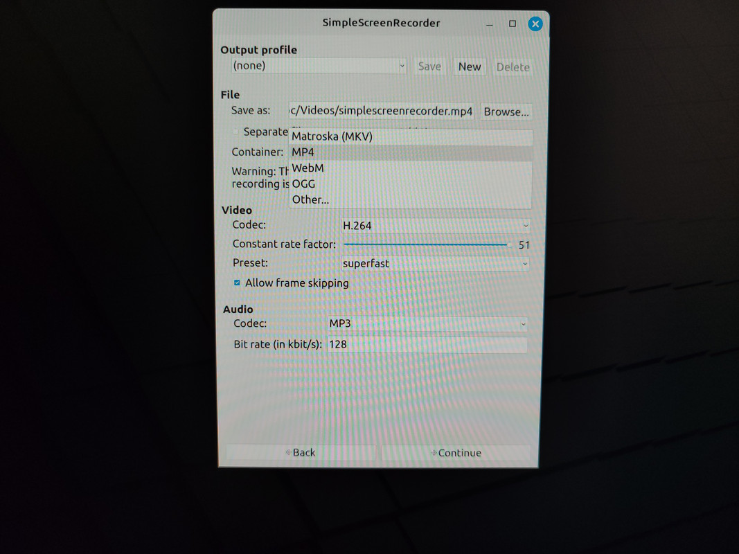

По темата: Оправих проблемът. Значи, колкото по-висока е стойността на Constant rate factor, толкова по-ниско е качеството. Затова направих стойността да бъде 0 и сега вече няма проблеми с качеството на видео клиповете.
Е аз нали това ти пратих по-горе? Може да ми маркираш отговора като решение.
The key is specifying a low enough constant rate factor. 6 is close to lossless and you can specify 0 for lossless encoding but the resulting file might be huge.
