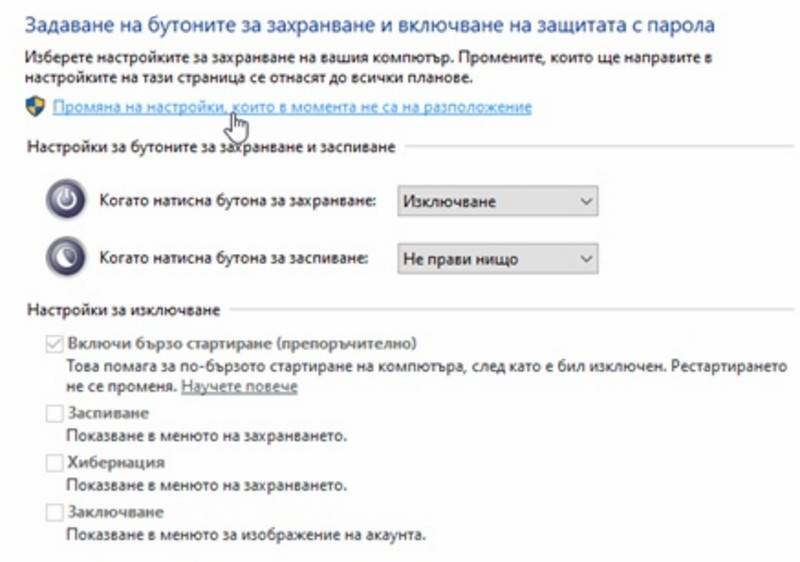

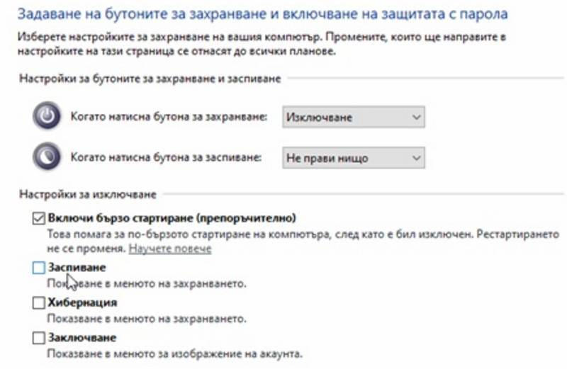

От контрол панела отвори опции на захранването. На първата картинка се вижда къде ми сочи мишката.  Клик на него и се отваря нов екран (снимка 2) Сега мишката ми сочи исканата от теб позиция. Постави отметка и натисни "Запазване на промените". Трябва да си готов. Не прочетох всичко, но предполагам че си с 10 или 11.
