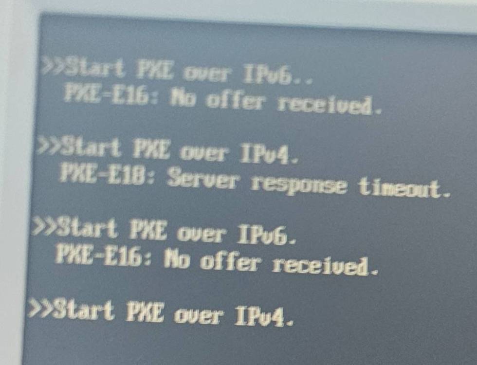

Проблем с хардуер диска предполагам? Трябва спешно помощ!

Не става с форст рестарт.За клавиатурата не ме разбрахте,тя си работеше от същото място,където е включена,но след като компютъра се рестартира и започна да показва това вече не работи.Пробвал съм всички усб портове с три клавиатури,но не става.На други компютри си работят.
Ще търся с ps/2  порт щом ще помогне... Просто до сега нямах време да се занимавам.

А въобще клавиатурата светва ли като рестартираш компютъра?
преди 9 минути, Емил Костов написа:
Сега не ,преди и на друг компютър ,да .
преди 15 минути, Adrian2312 написа:
Ако клавиатурата не светва и си сигурен, че е здрава вече проблемът може да е доста сериозен. Не знам дъното ти какви стандарти поддръжа.

Сега пробвах още една пак без реакция няма как 4 Работещи клавиатури да не работят тук  Проблема не е в тях,значи ще е нещо много сериозно.

@Adrian2312Като включиш компа и искаш да влезнеш в биос натисни esc клавиша дръж го продължително докато те пусне в биос. Ако няма никаква реакция махаш страничния капак изключваш компа от тоците и вадиш биос батерийката и го държиш така поне 2 минути ако пак няма промяна отивай на сервиз да го погледнат.

Значи отива отивай на сервиз.Може да пробвам и с буутваща флашка,да видим ще реагира ли.
z440 е невероятна машина... Няма как да е хардуер... Просто, не го вярвам. Имал съм, 14 ядренета версия, само видео картата, е правила проблем.
преди 6 минути, Teemo v.3 написа:
И аз не вярвам,но не знам вече. Не съм имал никакви проблеми с компютъра  иначе... само това днес.

Щом няколко клавиатури на няколко порта не реагират работата замирисва на проблем с дъно.
Щайгата се опитва да се върже, през нета.. Както каза Влади. На който му се смеехте, всички...
Лично - бих му махнал видео картата/сменил с друга, само за теста) и батерията и хард ресет, до несвяст.

Батерията поне, за пет минути - 6,7,8 по - добре.
преди 5 минути, Teemo v.3 написа:
И как това е свързано с неработещ ни един USB, повтарям USB порт,  а не мрежов. Освен това се опитва да се закачи към локален сървър, защото не намира локален диск. Ай да пишеш смислени неща, а не да се изхвърляш на пясъка.

@Adrian2312 махни си видеото и пробвай с друго... И през биос махни, зареждането през нета.

Когато може да влезе там. А се опитва да зареди от мрежата, защото не намира диск. Ни RAID, ни IDE, ни SATA.
Затова и предложих да пробва да зареди системата от инсталационна флашка. За потвърждение на тезата за проблем с диска.

Пак да попитам "съветващите" :  КАК СЕ ВЛИЗА В БИОС С НЕРАБОТЕЩА КЛАВИАТУРА?! /няколко USB клавиатури пробвани във всички портове/ !!!!!

Ще ти трябва PS/2 клавиатура, ако твоите са на USB.
Пробвах с инсталационен файл,но и флашката не се хваща,както и мишката не светва .Значи ще е проблем с дъното. Ще го отворя,както вие сте написали ,ако не стане ще ходи в сервиз.
