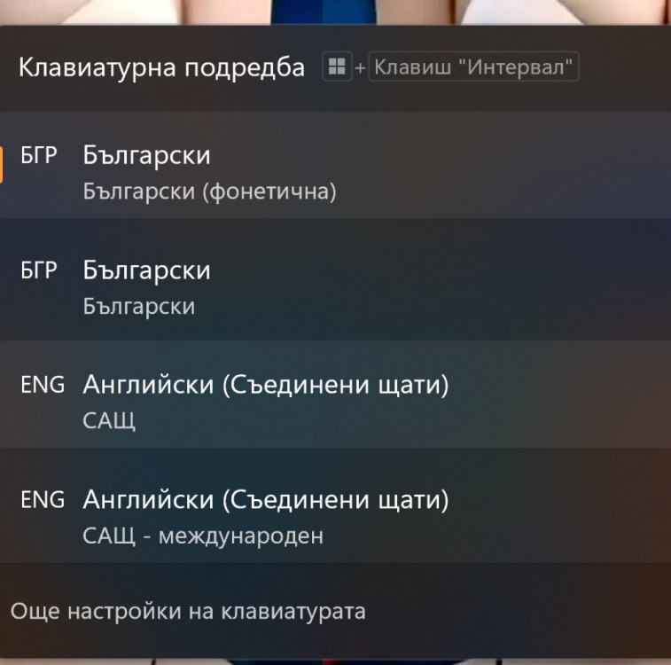

Здравейте, обръщам се към вас с молба за помощ, тъй като имам един досаден за мен проблем датиращ още от Windows 8.1 че чак до 11, който се появява на различни машини и с различни версии на ОС -Home, Pro, enterprise. Сега съм с Издание    Windows 11 Enterprise
Версия    23H2
Инсталирана на    ‎2.‎4.‎2024 ‎г.
Компилация на ОС    22631.4541

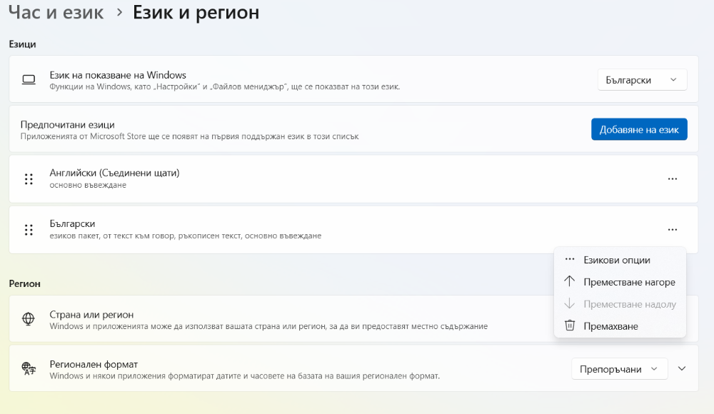

Персонализиране    Пакет за работа с функции на Windows 1000.22700.1055.0. Задал съм си като език на клавиатурата - Български - фонетична и Английски - Сащ, международна, на произволни за мен интервали при рестарт или включване на машината се добавят още езикови подредби в езиковата лента - Български, Сащ, обаче в настройките за език и клавиатура ги няма. За да ги премахна отивам в настройките за език и клавиатура, добавям тези които искам да ги няма, премахвам ги и вече ги няма в езиковата лента, докато пак се появят... Как веднъж завинаги да се отърва от този дразнещ проблем? Благодаря за отделеното време.

  • @vanci, изпълни в cmd as admin reg delete "HKCU\Keyboard Layout\Preload" /f reg add "HKCU\Keyboard Layout\Preload" /f /v "2" /t REG_SZ /d "00000402" reg add "HKCU\Keyboard Layout\Preload" /f /v "1"
  • Когато инсталирам ОС, си задавам да е на Български, избирам си фонетична клавиатура и... Това е. А. аз съм засичал доста хора с този проблем, но не му обръщат внимание.
  • Изпълни   reg delete "HKCU\Keyboard Layout\Preload" /f /v "3" Logoff/logon или рестарт

Премахвате ги от тук :
И как предлагаш да се премахне нещо, което не се вижда:
преди 1 час, vanci написа:
преди 16 минути, nusho73 написа:
Премахвате ги от тук :image.png.57ab51318b969de78359192646fa268a.png

Премахнете нежеланите езици от настройките за език и клавиатура:
Отворете Настройки (натиснете клавишите Windows + I).
Изберете Време и език -> Език.
Под Преферираните езици, натиснете на езика, който искате да премахнете и изберете Опции.
Премахнете нежеланите клавиатурни настройки и натиснете Съхранете.

Как да махнеш нещо което го няма? Тоест добавям тези които не ми трябват, след това ги махам и чак тогава изчезват за известно време.

Рядко, но и при мен се е случвало да се добави нова подредба автоматично, това става само при прясно инсталирана ОС, но след като я премахна от настройките, не се появява повече. Майкрософт акаунт не ползвам.
Някой инсталиран от тебе софтуер добавя клавиатурите, гаранция! Снимай какво се зарежда при старта от Диспечера на задачите.

Както си го настроиш, така ще стане. Езиковия пакети и клавиатурните подредби са различни неща. Цъкаш на Още опции -> ...Езикови опции -> Клавиатури и премахваш ненужната за тебе. Аз предпочитам само US.
И как мислиш го настройвам? Добавям още една US и после българска :angry:
Когато е само една е само една, но като добавиш българска явно нещо се бъгва...
Нищо не се "бъгва"! Имаш опцията да настроиш всичко както си искаш.
Сподели я опцията, та и аз да си го опрвя, нищо, че не ме дразни!
Сега забелязах, че при смяна на езика си сменя между БГР и ENG INTL, тоест не минава през третта показана само на таскбара
Когато си на EN натисни едновременно Ctrl+Shift за да се смени между двете EN. Преместването на едната или другата нагоре и дава приоритет пред другата. Ако искаш, можеш да махнеш едната без никакви проблеми.
