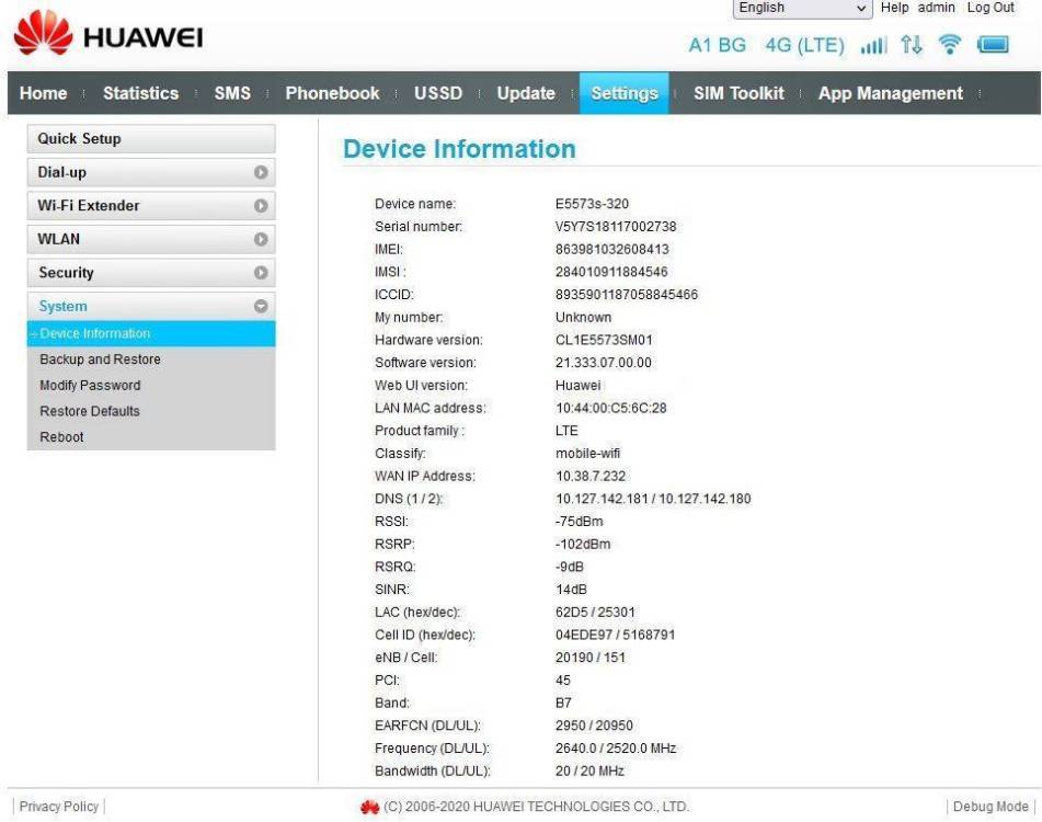

Случайно се натъкнах на тоя "бисер" и мога да кажа че една бисквитка Huawei 5573 с нищо не е по лоша от Huawei B310 / B315 .
С външна антена /Outdoor Antenna/ и с елиминиране на батерията чрез Telnet команда /за да работи само със зарядно/  и префлашване с по нов софтуер става напълно равностоен рутер.
Ето за сравнение един и същ рутер бисквитка на VIVACOM като едната е с орязан vivacom софтуер, а другата със софтуер по добър дори от тоя на събратята си B310 / B315 . Голямо меню и множеството функции липсват дори на големите рутери.Именно затова се ползват за камери,телевизия или просто за интернет като най-евтин вариант.
ПП.Alcatel и ZTE бисквитки също могат да се ползват по този начин.

Опцията външна антена е абсолютно необходима при всеки 4G / 5G рутер /голям или малък/защото повечето хора които ползват тая услуга са в покрайнините и вилните зони на градовете.Други пък са в малки населени места където доставчиците на интернет не са много благоразположени към тях.Alcatel MW40V , ZTE MF910 бисквитки  си работят само със зарядно /с извадена батерия/ и без да е нужно да се прави човек на специалист.От снимката се вижда че една обикновена бисквитка например Huawei 5573 която се купува за някаква нищожна цена може да има повече екстри от един голям рутер с firmware на който и да е от операторите в България.

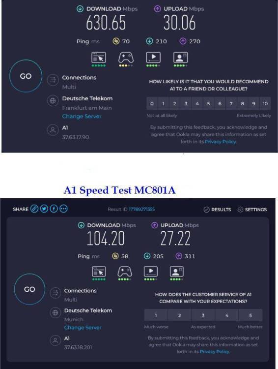

Пращам снимка на което е показано че с антена рутера може да приема в пъти /Х6 пъти/ по добър сигнал от това да е без антена.
Не е ли логично вътре стените да намалят сигнала а ако антената е външна да е насочена към клетката на оператора да има по добър сигнал.Явно греша нещо ама нали не разбирам нищо.....
Виждам че сте специалист затова обяснете как става така че да разбера и аз неукия. Ще се радвам да ми разясниш и показателите на горните снимки че нищо не схващам от показателите на рутерите..
