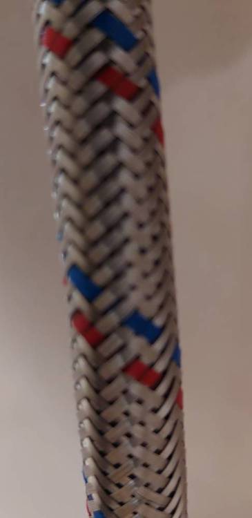

Ами мисля, че са меки връзки. Поне по снимките в Интернет ми излизат като гъвкави. Това представляват.20250215_212527.thumb.jpg.0f5cd80f55161f05dc083b857bf75328.jpg
Меки или гъвкави - все същото е. Използват се и двата термина.
