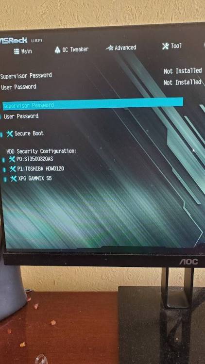

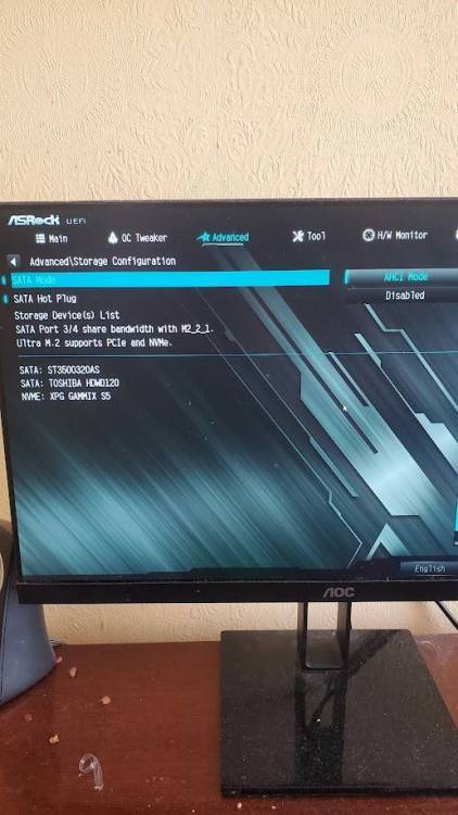

освен тук нещо, не знам къде да влезна и да покажа... тоя режим на сата нещо ? AHCI ?
Да, ти си с по-стар BIOS и сигурно затова така ти го показва. Обнови го и пробвай пак дали ще познае диска.
