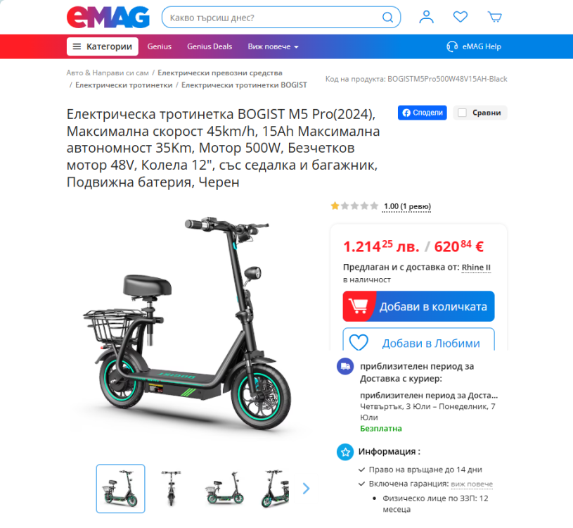

Ми смятай каква печалба присвоява EMAG с 400 лв. за брой!  :D
1214 лв. -> https://www.emag.bg/elektricheska-trotinetka-bogist-m5-pro-2024-maksimalna-skorost-45km-h-15ah-maksimalna-avtonomnost-35km-motor-500w-bezchetkov-motor-48v-kolela-12-sys-sedalka-i-bagazhnik-podvizhna-baterija-cheren-bogis/pd/DQB2VJYBM/
825 лв. -> https://www.temu.com/bg/1-бр-електрическа-скутер-за-възрастни-448-w-мощен-двигател-регулируема-лека-2-калъчна-скутер-за-пътуване-с-големи-и-гладки-колела-сгъваема-електрическа-скутер-за-пътуване-g-601101053115693.html
Защо пък печалбата да е за еМАГ, след като това е външен търговец?
преди 8 часа, ivottoshev написа:
Еми и те би трябвало да печелят от тези търговци/мошеници, малко е некоректно да ги държат в сайта си при положение, че знаят, че тези търговци продават ментета или стоки със свръх печалба. Когато излезнаха картите RTX4090, от разни търговци се продаваха по 6 хиляди лева, докато в други сайтове си бяха на нормалната цена - ако случайно се върже някой. Некоректно е и изтриването на негативни коментари и недопускането им. Хубаво е поне, че нямат проблем с връщането на стоките и изплащането на парите обратно, поне за сега.

Защото този негатив идва за онлайн магазина eMag! Защото и в Temu търговеца е външен! Когато правиш поръчка от Temu, гледай от къде пристига стоката! Често доставката може да идва от "местен склад". Когато искаш да вземеш от Temu няколко продукта, за да изпълниш критерият им от 25 лв. минимално плащане за да доставят безплатно, продуктът с флаг за "местен склад" не го зачитат. Примерно, поръчваш едновременно стока от 120 лв. местен склад и стока от 20 лв. доставяна от Temu, при финализиране ще има забележка, че продуктът от 20 лв. няма да дойде и трябва да сложиш още допълнителни поръчки. Ще ти се даде възможност да заплатиш единствено за продукта от  "местен склад".

Ми съвсем просто е, не поръчваш от "външни" търговци и проблем с еМАГ нямаш. Ако се съблазниш от по-ниската цена или от нещо друго и все пак поръчаш от такъв търговец, рискът си остава за теб. еМАГ ясно са написали в Условия за ползване на еМАГ:
5.4 eMAG не е страна по договор за покупко-продажба от разстояние, сключен през Платформата за Стоки/Услуги, предлагани от маркетплейс Продавачи.
