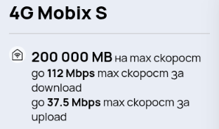

Интересно - къде предлагат по-големи скорости?
Вкъщи - А1
На адрес: ... можем да предоставим A1 интернет по коаксиална свързаност (DOCSIS) до 300 Mbps и A1 Xplore TV
Yettel
За съжаление в момента нямаме възможност да предложим домашен интернет на този адрес
Виваком

Това са частни случаи и не са за всяка локация!
Показах какво ми предлагат А1 - коаксиална свързаност (DOCSIS) до 300 Mbps и A1 Xplore TV

Има една приказка - „Каква ми е ползата, че имало само един убит - ако убития съм аз?“
Регионалния доставчик предлага само 60 Mbps и 100 Mbps, по оптика. Алтернативата доскоро, Булсатком  - предлагаха същото, но по мед.
Не е въпрос за спор, а за реалност.
