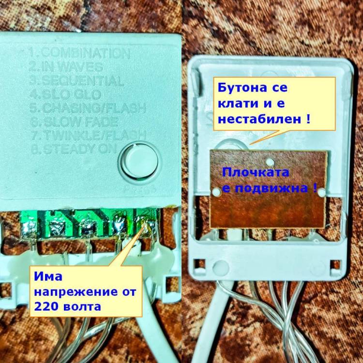

Разглобих я и установих че бутончето на нея се клати (както и платката на схемата), която не е фиксирана а . . .подвижна !
Какво трябва да сторя за да започне гирляндата отново до започне да свети:
Нищо няма прекъснато, защото гирляндата е чисто нова и въобще не е работила !
Проблемът е с "бутончето" което трябва да прави качествен контакт с платката.
То е неестествено хлабаво и явно се е разместило по време на монтажа на гилляндата.
Молбата ми е този,
който има подобна светеща гирлянда, да отвори кутийката и да ми опише как е прикрепено неговото бутонче.
Как притиска една "контактна точка" от платката и активира гирляндата . . .за  да свети !?

И при новата проба с фазомера установих че напрежение от 220 волта влиза безпрепятствено в схемата.

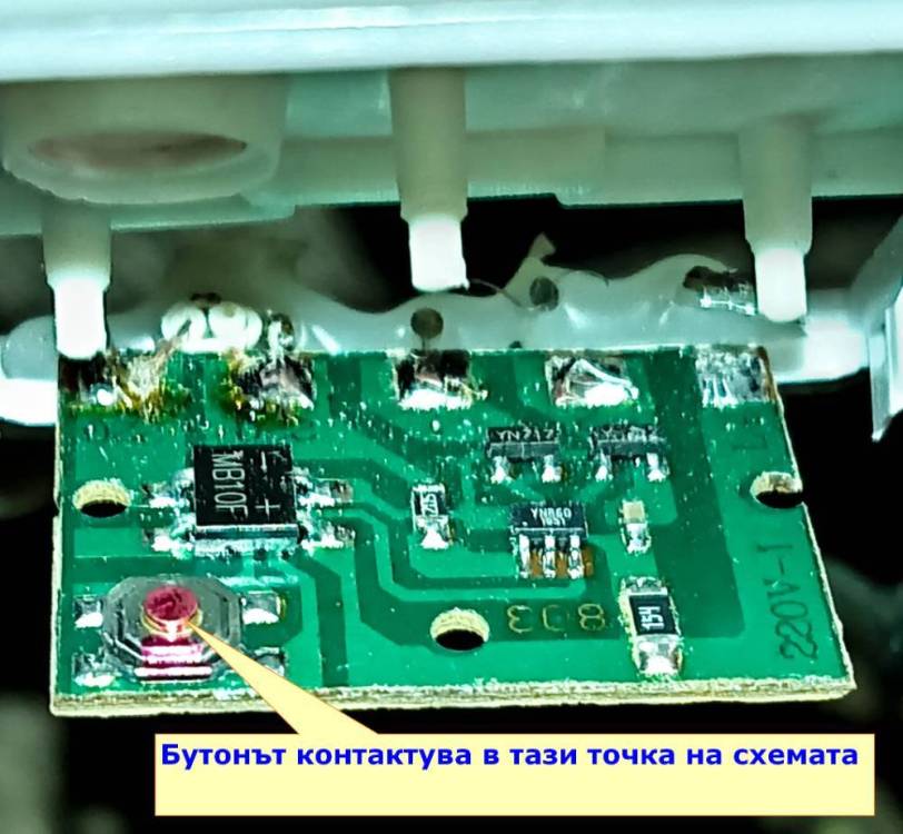

Сега давам и скриншот на самата "печатна схема" на изделието, с "точката" която контактува с "бутона",
където смятам че се крие проблема !?
Отново призовавам някой от форума, който е купил подобна гирлянда в къщи за радост на децата,
да отвори пластмасовата "кутийката" и ми даде инструкции относно работата на тази платка:
И как точно установи с фазомер, какво напрежение влиза. Мериш с мултицета на AC входа на изправителния мост дали има напрежение и на DC изхода му.
Това е самия бутон, който сменя режимите

ПС: Прекъснат е кабела (от клемата)
Може всички да ми се смеят, но каква е тази окислена платка. Според мен това е седяло по складовете на влага.

Всъщност, платката си е много добре. Спойките не са перфектни, замерване на всички елементи ще покаже виновника.
Как така се клати бутона? От снимката се вижда, че той е добре запоен. Пусни захранване на платката и замери дали стига напрежение до бутона, линиите се виждат.

преди 11 часа, "Саша" написа:
Така е! Това исках да кажа ама малко се поизложих :)
Да не се окаже накрая, че пъпчиците не могат да задържат платката и като натисне бутона, тя потъва и затова не му свети играчката. 😁
преди 2 часа, Pamlea написа:
Да не се окаже накрая, че пъпчиците не могат да задържат платката и като натисне бутона, тя потъва и затова не му свети играчката😁
Това ми се струва най-вероятно, защото платката не е фиксирана и се движи нагоре-надолу.
За по-голяма сигурност би било добре да се увеличи допирната площ и на бутона, за по-сигурен контакт с платката.
