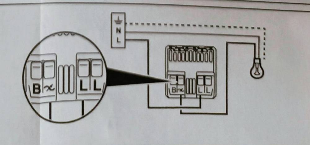

Момци, как трябва да се върже този димер?
Снимки на упътванията и самият димер
Пича от магазина каза, че просто можело да се замени съществуващият ел. ключ с димера, но не съм сигурен къде точно да му бучна жиците +/- и заземяващата.
До колкото разбирам заземяващата изобщо не би следвало да се вкарва в него, което доста ме учудва, но другите две не знам какво да ги правя, а не искам да го унищожа това нещо от простотия
При положение, че имаш схема на свързване - какво се чудиш?
Защо изобщо мислиш, че защитния проводник PE трябва да "ходи" до ключа?
Ами пита човека как се получава захранване на платката по време на светенето на лампата след като няма подаден другия край на захранването, когато симистора е отпушен.
Влиза фаза, излиза фаза търси се как става захранването на чипа и симистора.
Правилно ти е отговорено, просто схемчката вътре се захранва от пада на напрежение през един резистор и затова схемката  няма нужда от нула.
Да питам - да не би да се опитваш да управляваш LED крушка? Ако изрично не е указано, че тя е димеруема, не може да се управлява от димера.

Общо взето не знаем как е направена инсталацията. Т.е. дали да ползваш схема 1 или 2 от дадените и обърни внимание на това:
LED драйверът вътре в крушката трябва да може да работи с променената форма на напрежението, която димерът подава. Ако драйверът не е проектиран за това – започват проблемите.
Отделно, да не би съществуващия ключ да е сериен?
п.п. При осветлението се заземява корпуса на осветителното тяло! То не участва в управлението или захранването на крушката!
