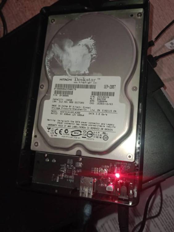

Имам един стар 160 ГБ хард диск. Точният модел е Hitachi Deskstar 7K160. Не го бях ползвал доста дълго време, но днес реших да го сложа в кутията за USB връзка с компютъра и се оказа че има лоши сектори (28-30) . Повечето вероятно ще ми кажете да го хвърлям, но аз искам да му удължа максимално живота. Въпреки че в нас е пълно с хард дискове. Имам сигурно около 10-15 бройки за съхранение на важни данни.
Интерфейса му е sata.

USB кутията я купих преди време от alibaba за 4 евро ( беше промоция ) и съм много доволен. Има 12 волтово качествено захранване към нея. USB 3.0 е кабела за връзка с цел по добро и бързо предаване на данните. Много точно представя данните и мисля че едва ли ще дава грешки.
