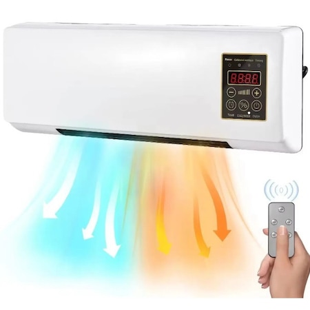

Някои може ли да каже на какъв принцип работи това чудо при охлаждане като няма тръба за отвеждане на горещия въздух. Да не е само вентилатор!?!
Климатик без външно тяло 2 в 1 – Отопление и охлаждане, 1800W, LED дисплей и дистанционно
Това с фреон ли е?
Аз си поръчах този две бройки по един за горния и долния етаж, в Петък ще дойдат пък че видим дали ги бива.

Този климатик тип духалка ме съмнява да има фреон. А и щом няма външно тяло представям си как ще охлажда а за да има фреон трябва да има система от медни тръби а това чудо няма както и няма дренажна тръба.
като шега, за да охлажда-трябва да изпарява вода, за да топли трябва да кондензира вода........, а може и да прави ледени кубчета за уискито, което ще пийнеш седнал на фотйойла със шушони на краката и джентаълменско жакетче в хола на 18 градуса😁
Мойто работи с дървЕ.................при под минус 30 вънка, ако ползвам тва ши имам кубчета -бол😁

Отдолу има картинка, дори пише - бутилки с лед. Толкова и ще охлажда:
  • Double control and 14 hour battery life: This air conditioner can control your device as you want: thanks to its intuitive touch screen and the included remote control. Its large 4L water tank, combined with the 4 ice packs provided, ensures up to 12 hours of continuous operation without having to constantly refill it. Ergonomic design for hassle-free use.

Изглежда ,че няма хладилен агент ,което означава че ще работи както вентилатор ,а за отопление най вероятно е с керамичен нагревателен елемент.

Аз съм с климатик ( дето ги водят мобилен), а той дефакто е комбиниран. Има си тръба за топлия въздух и тръба за конденз. В описанието си пише, че ползва фреон.

Мислех си, че този апотеоз на човешката простотия няма как да излъже дори човек с крайно скромни интелектуални възможности.Все пак ако няма външно тяло, то къде ще отиде топлината от стаята при охлаждане?
Този безкрайно логичен въпрос поставя всяко нещо на мястото му.

Много подвеждащо. Щом няма компресор и газ, не е климатик. Има ли компресор и газ, прави конденз и в зависимост от настройките за топло или студено изкарва студен или топъл въздух (ако е мобилен климатик през тръба Ф120-150 навън), а ако е с външно тяло дори не подозирате за този процес. Не се подвеждайте с подобни духалки, по-добре евтин климатик отколкото нещо подобно.
