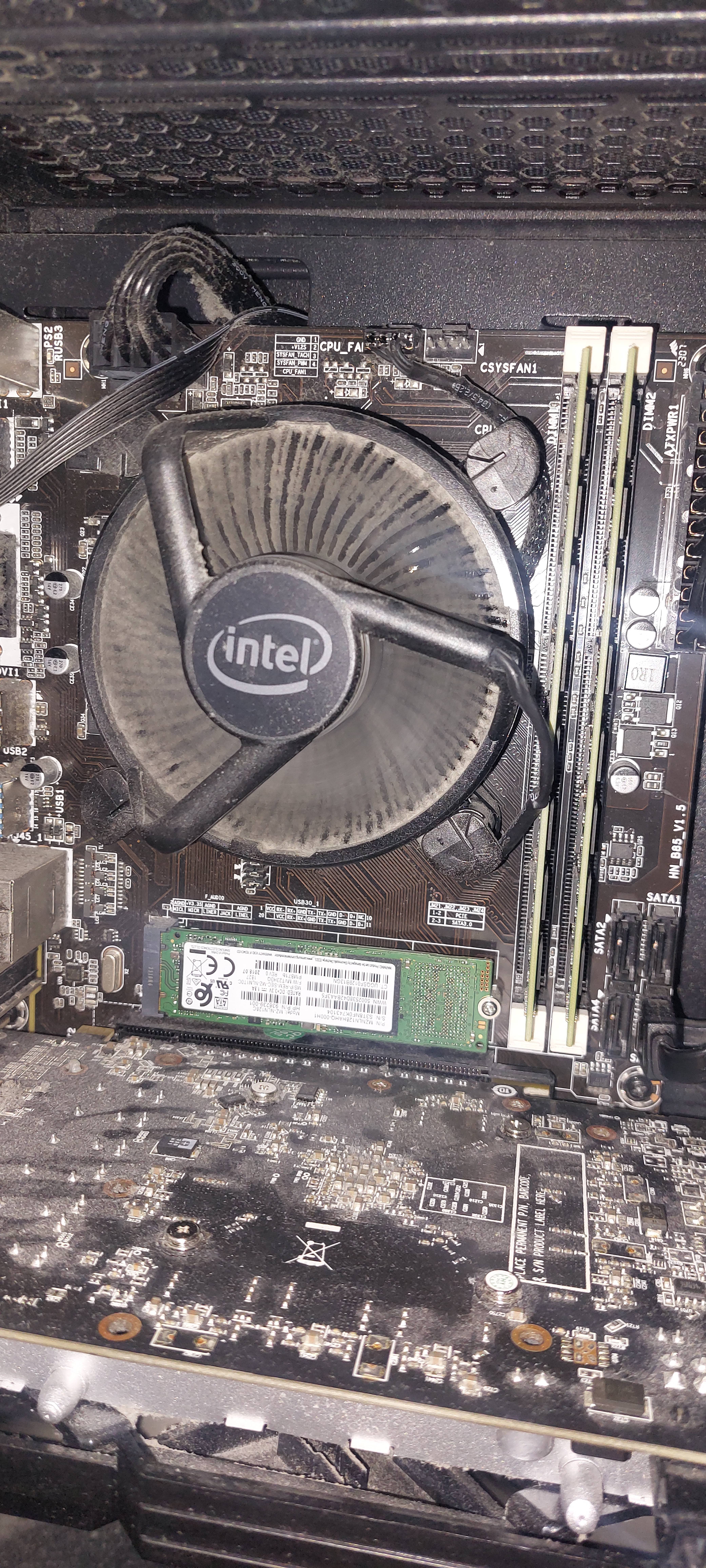

Охлаби 3-те болта за захващане на картата към кутията и ги затегни като придържаш картата повдигната максимално нагоре към процесора, като същевременно внимаваш да не излезе от слота на дъното след като явно вече си счупил ключа. Може да оставиш и два да са болтовете в процепените отвори, за да имаш ход за обиране на луфта.

А защо не ползваш джъмпъра за нулиране на BIOS или да свалиш батерията при изключен от контакта компютър?
Защото толкова разбирам. Дал съм снимки по горе ако виждаш джумпера моля те покажи ми го да знам за друг път.

  • Ти сериозен ли си?! 🤣 Линка под снимката не ми отваря други снимки. Батерията никога не е била в захранването, а на дънната платка. Докато си във Windows -> Settings -> System -> Recovery -&
  • Как "вертикално" бе пич?! Не виждаш ли на снимката ти, че са 3 пина, а мостчето е на първите два. Хващаш го с пинцета или др. удобен инструмент издърпваш го и го вкарваш на средното и крайното дясно п
  • Това не е същото. Батерията минава през защитен диод да не я свържеш обратно и като и дадеш изводите накъсо нищо не става, защото диода "пази". А ресета с пина окъсява кондензатор(и) на които се е нат

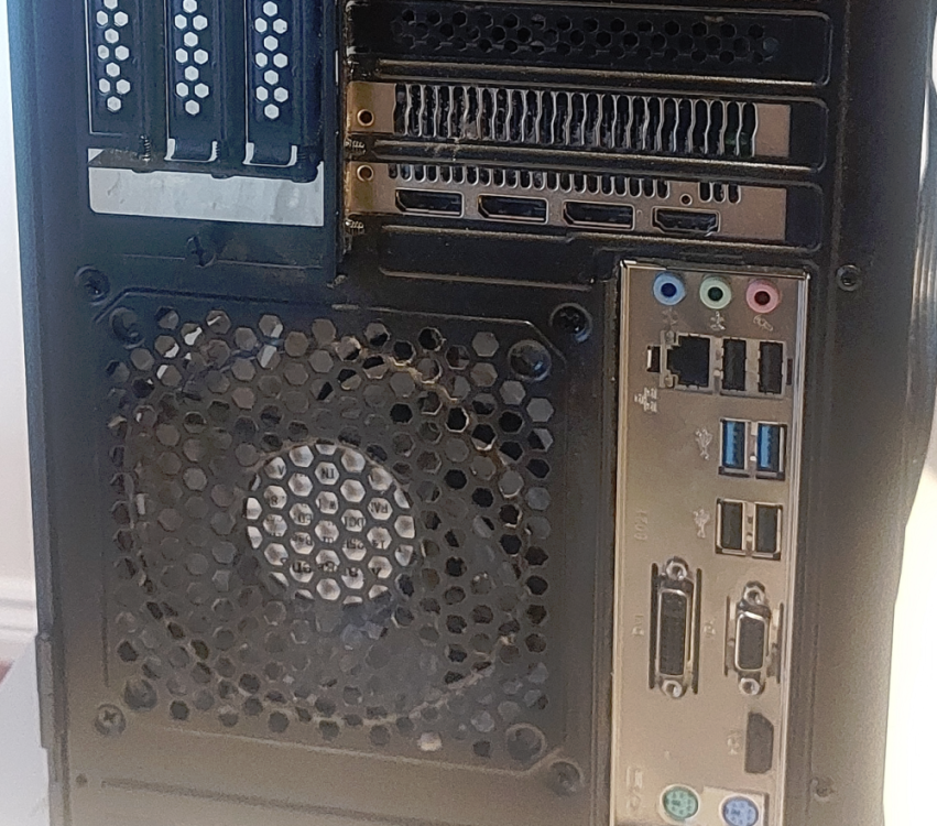

То хубаво но някой да покаже къде точно да включа кабела. Аз не разбирам ,но по е снимки съм дал. Къде точно да включа кабела?
преди 2 часа, цър-вул написа:
Вадиш видео картата, а кабела на монитора закачаш на видео изхода на дъното.
Картинка иска човека 😄
Е в тая "дупка" пъхаш кабела от монитора /освен ако не ползваш DP/:
Сега го пробвах същата работа компютъра пали монитора не.
Ура запали. . Сетих се че рлатката с 1то болче много трудно се разви и го затегнах зверски и се управи.

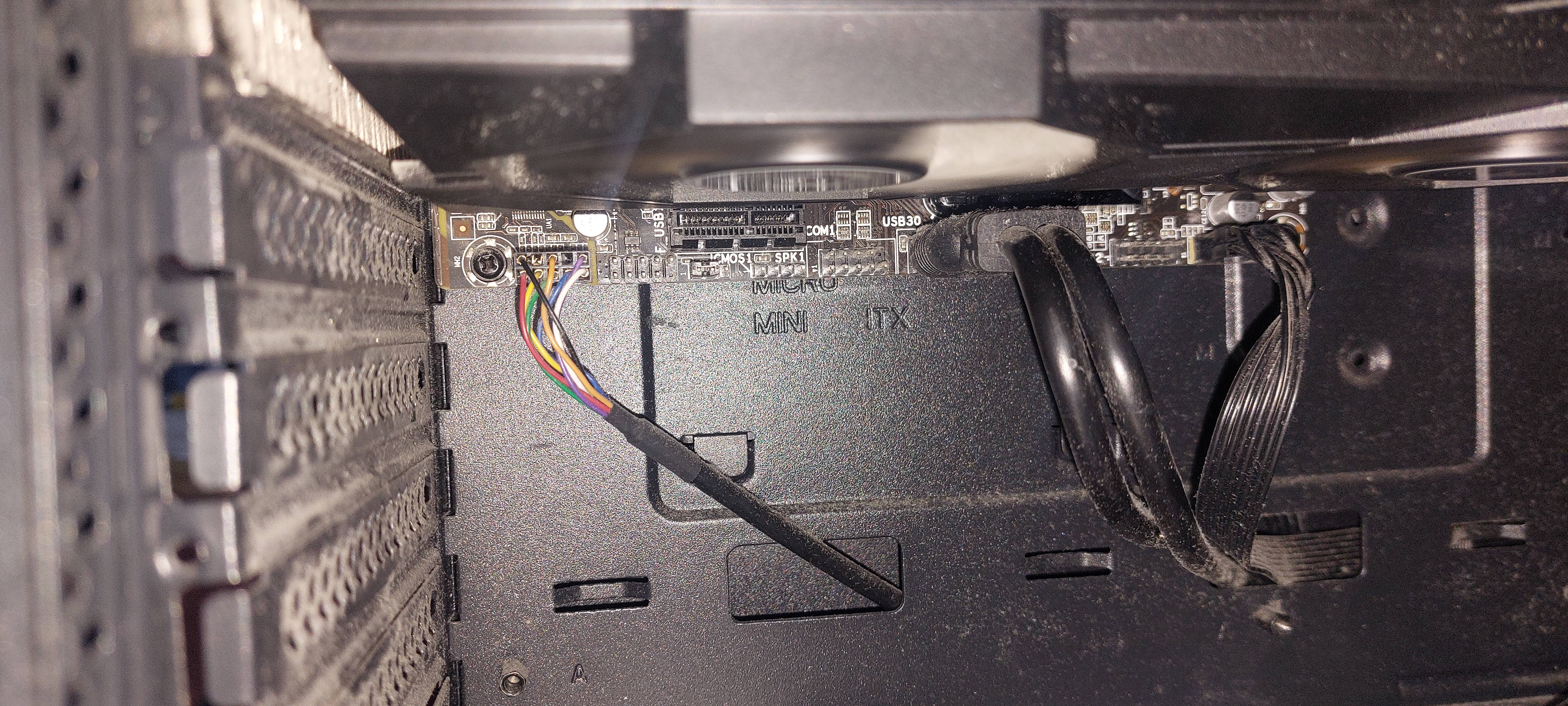

Най накрая след ,като направих снимка видях cmos 1 надписа. То много дребно и навряно на тъмно нищо не се вижда. Добре че измислиха въоръженото око че да светкаме и да виждаме хубаво. Какво се прави с тоя джъмпер? Как се ресетва?

преди 51 минути, Gangosa написа:
Изключете напълно компютъра от контакта, преместете малката пластинка/мост от нормалните пинове (1-2) на съседните (2-3) за 10 секунди, след което я върнете обратно в изходна позиция
Благодаря . С пиесата ли да преместя тоя джъмпер ? Значи както разбирам както е в хоризонтално положение трябва да го сложа във вертикално или как?
